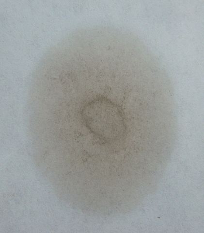

Всем форумчанам привет! :)
1) Мобил1 х1 5-30
2) Двигатель К7М (Рено Логан 1.6 8кл.)
3) Общ. пробег авто 30,5 тыс. км.
4) Пробег на масле 2500, 50% город/50% трасса.
5) Август - Октябрь
6) ...
7) ...
8) Проба взята после поездки, сушилась сутки дома.
9) Объём заливки 3,0 литра, не доливалось.
Что смущает - центральное пятно не кольцом, а именно пятном. Масло потемнело не слишком сильно, но значительно.
Ещё раз капни... и бумагу из другой пачки возьми

@Dimcho, @Дмитрий_, спасибо за совет, ребята, по возможности переделаю :)
(2550 км). Чего-то сомнения ещё больше. :unknw:
С Мотюлем на 6000 км понятнее было (раньше выкладывал). :sorry:
Изменено пользователем orl.pavel1971

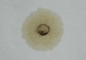

Что-то много странного про 5W-30 Mobil1 x1 в последнее время приходится слышать :unknw:
На Аут-клубе у одного стало чернющим после 1500 км...
Да, @Вадим_69,  масло по ощущениям нравится, но так быстро ни одно не темнело :unknw:
Точно , Даниил, офисная.
Кроме потемнения всё нормально, и движок нормально (мягко) работает, и между пальцев нормальное скольжение  и "тянется" на холодную/горячую тоже нормально.
Пролежало 10 дней, ореол капли не расширился (сфотографировал ещё и на просвет).

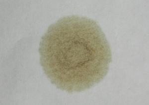

post-9045-0-94043700-1446230870_thumb.jpg  post-9045-0-21111100-1446231060_thumb.jpg
Ребят, как считаете, тысячи две-три можно спокойно поездить?
странно у меня через 10 дней пятно растекалось сильно, пятно в раза два наверное больше становилось.
Краевая зона мне не нравится. Вроде с ядром то все ок. Но краевая зона какая то "нестандартная."
2500 и уже с краю почти нету зоны с чистым маслом? Непонятно....
А прошлые заливки с перекатом были?
Изменено пользователем prv21
Нет, четвёртая заливка за 30 тык, не считая заводскую.

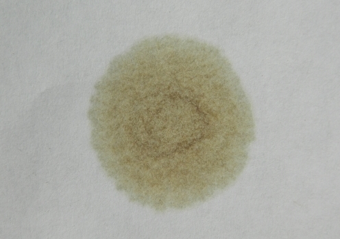

Вроде более удачно получилось, чем до этого :)
3000 км, проба сделана сразу после поездки 200 км, сушилась 3 дня в гараже при t +7C.
