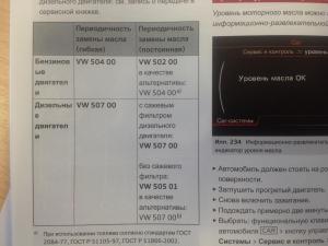

@torcon, что скажите по вопросу допуска, Вы рекомендовали:
А вам я советую лить масла из списка
*****************VW 504/507*****************
В то время как в руководстве по эксплуатации указано именно VW502??? (чуть выше фото из книжки)
Также вопрос по коэффициенту вязкости, какой по итогу выбрать?

Сегодня связался с официальными дилерами города Санкт-Петербурга, все как один твердят - VW 502, масло либо оригинальное, либо Castrol EDGE Professional A3 0W-30, ссылаясь на указание завода изготовителя в официальном письме.
Один из дилеров само письмо конечно не отправил, но на e-mail его процитировал:
"Для регламентного обслуживания на рынке РФ 4-х цилиндровых бензиновых двигателей 1,8TFSI рекомендуется применение моторного масла Castrol EDGE Professional A3 0W-30"
В общем пока не принял решение какое в итоге масло выбрать???  :shok:  :shok:  :shok:
Изменено пользователем roma_chebotkov
Ты не получишь от дилеров других ответов, потому что у них есть четкое внутреннее письмо от ВАГа. Так как здесь на форуме, в маслах не разбираются ни продавцы в магазинах, ни сервисные консультанты у официальных дилеров, ни инженеры по гарантии, ни даже слесари-мотористы, которые руками могут весь мотор разобрать и собрать, но вот что в него лучше залить - они не знают.
Так по итогу какое выбрать???
@torcon вообще рекомендует VW 504/507 (дилер VW 502), коэффициент вязкости 5w30 (дилер 0w30)
Так по итогу какое выбрать??? torcon вообще рекомендует VW 504/507 (дилер VW 502), коэффициент вязкости 5w30 (дилер 0w30)
Когда-то я также зашел сюда почитать по-быстрому "что мне лучше залить". Советов разных услышал, а оказалось никто лучше меня самого этого не знает. Ты можешь послушать дилера и залить 0W30 502, можешь послушать Торкона и налить 5W30 504. Еще здесь есть удивительный человек с400, советующий без разбора во все машины 5/0W-40, есть даже человек, уверяющий будто надо лить Роснефть 5W-40, потому что не дорого и написано 502/505. И ведь у каждого своя правда, каждый тебе успешно обоснует кто он и почему так думает. Не спеши, останься, почитывай, как время будет, разберешь отличия 502 от 504, выяснишь что лучше ТЕБЕ самому. Вся маслотема как иностранный язык - можно все выучить, а разговаривать все равно не можешь. Потом постепенно вникаешь, и уже знаешь в начале фразы ее конец, и песни по радио разом слышишь без перевода самому себе и т. д.
Чтоб знать почему начало десять лет ФАГ рекомендовал лить только 504/507 во все а года два назад стал кричать лить только 502/505 надо разбираться в анплищах масел конструкциях TSI TFSI MPI .стт до вас уже тут сделано и разжевано.почему то в Европе они так и льют 504/507. И еслитвы живёт в Урюпинске( кагалыме) там где нет ни евро 5 ни евро 4 ни евро 3 лецте 502. Если есть брендовая Евро 5 Лейте 504..изначально 504/507 лучше и благо для ДВС.
