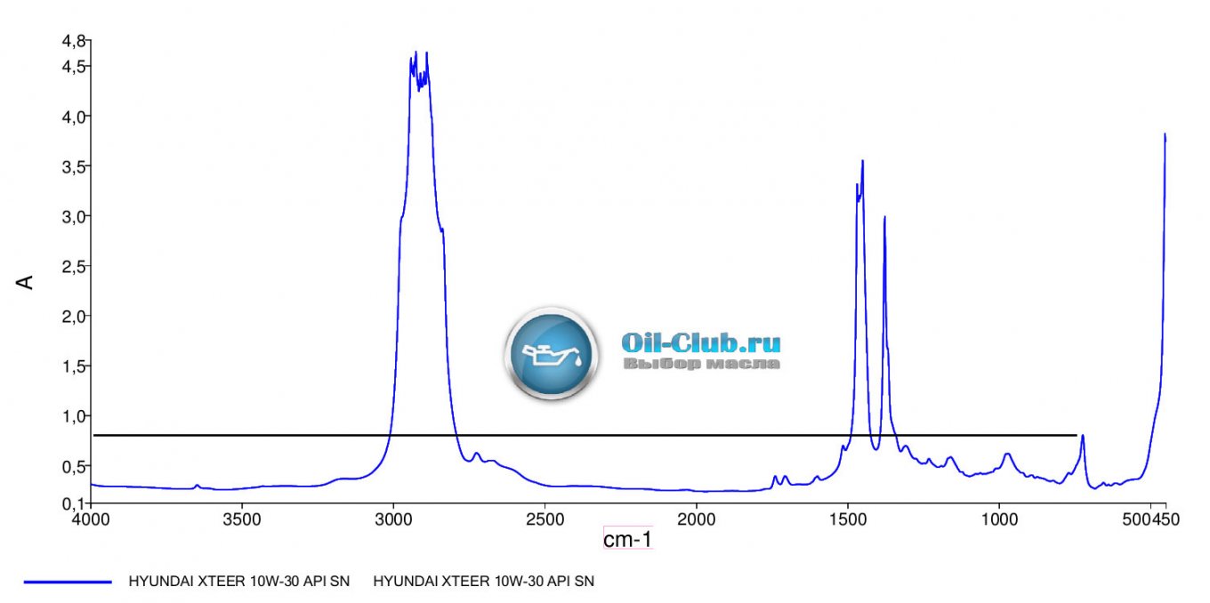

Hyundai Xteer 10W-30 API SN свежее за анализ спасибо официальному представителю Hyundai Xteer.
Масло заявлено как: API SN; ILSAC GF-5.
1) Масло проходит требования стандарта SAE и может называться 10W-30.
2) Вязкость при 100С = 10.84 - как и полагается маслам API SN, вязкость при рабочей температуре не высокая, намекает на то, что масло будет экономить топливо.
3) Щелочное число = 7.86 - среднее щелочное число, моющие нейтрализующие свойства масла - достаточные.
4) Кислотное число = 1.61 - не высокое, это хорошо. Есть "запас хода" между падением щелочного и ростом кислотного числа.
5) Зольность сульфатная 0.93 - нормально.
6) Температура застывания -42С - на этом масле можно не боятся застыть даже зимой, хотя лить его в сибирские морозы конечно не нужно - для этого есть другие вязкости.
7) Вязкость имитации холодной прокрутки стартером ССS при -25С = 5100 - отличный результат, можно на нем ездить в регионах с умеренным климатом, где за зиму пару раз -25С бывает...
8) Испаряемость масс NOACK (угар) = 10.9 - опять отлично, масло должно иметь малый расход на угар. Косвенно говорит о хорошем качестве базовых масел.
9) Содержание серы = 0.218 - очень низкое, базовые масла чистые, пакет присадок современный ILSAC GF-5.
10) В масле присутствуют противоизносные присадки ZDDP - на основе цинка и фосфора. А так же моющие/нейтрализующие присадки на основе кальция.
Вывод: Отличное корейское масло высокого качества. В регионы с теплой зимой подойдет даже на зиму. Из плюсов - отличные низкотемпературные свойства, отличная термостабильность при высоких температурах, малый расход на угар, мало серы, чистые базовые масла. Минусов? Искал не нашел...
Вот как выглядит базовое масло Group 2 с очень низким NOACK и содержанием серы :)
Dimmy ;)
Ну вот и минералка на спектре: пик 0.8. Значит, кряка тут нет.
Забавно, что что-то "светится" на волне 1750...
P.S. НОАК, в принципе, нормальный для минералки :)

13.10.2015 в 13:40, Dimmy сказал:
можно ли сказать, что масло на only HSB 500N?
HSB_500N_eng.pdf
Изменено пользователем ss333
34 минуты назад, ss333 сказал:
Если тут кряка нет или почти нет, то вряд ли. Добавить могли немного.
Все-таки 64742-54-7, скорее, гидрокрекинговая база.
Изменено пользователем Dimmy
1 час назад, Dimmy сказал:
Если тут кряка нет, то вряд ли. Добавить могли.
что добавить могли, думаете и 150N немного есть?
RS/я таблички EHC ExxonMobil отталкиваюсь, где они для 10w30 презентовали только 500N
HSB_150N_eng.pdf
ss333, скорее всего, тут смесь.
