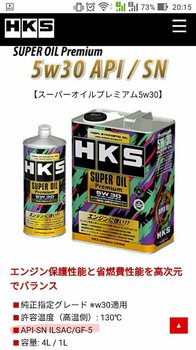

AK111(4L) - это артикул масла HKS - https://www.hks-power.co.jp/product_search/product/320
https://www.hks-power.co.jp/product/oil/sop/index.html#5w30
https://racestage.ru/hks-52001-ak111-super-oil-premium-sn-5w-30-4l-3830-00-0-00-a

где найти характеристики этого (HKS) масла  ?.... наши горе торгаши ставят ему A3....
Изменено пользователем AlexFF
AlexFF 5w-30 API SN ILSAC GF-5,
2.9 < HTHS < 3.5
