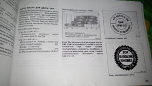

Еще прошу уточнить. Для Камри 40 2.4 2AZ-FE какое значения HTSH необходимо? Низкая вязкость(энергосберегающее) якобы рекомендуется по книге.
Это связано сугубо с экологией, или действительно зазоры данного движка рассчитан под тонкую пленку и масло с обычной вязкостью лить не стоит?

Интересно послушать мнение знающих 2AZ-FE и понимающих в маслах людей. Какое же масло и какого производителя для этого движка лучше всего подойдет по SAE и HTHS.
Если верить книге, то масла должны быть с допусками API ILSAC c SAE от 5w-30 (энергосберегающие) до 20w-50. Вот и не могу найти истину.
Эта самая энергосберегаемость нужна этому мотору, полезна ли она ему ,или это все в угоду эконорм и можно(нужно) лить масла с обычной HTHS для лучшей работы движка? Может от того что масла ТОЙОТА энергосберегающие и поджирает его у меня
Ребята, буду рад любым советом не от балды. Движок очень популярен, хотелось бы найти самый оптимальный вариант по маслу.
