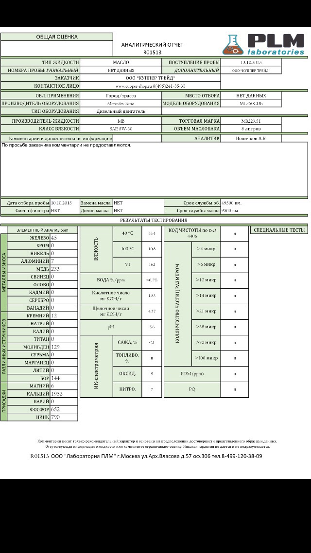

Вторая часть эксперемента заканчивается и есть кое какие результаты:

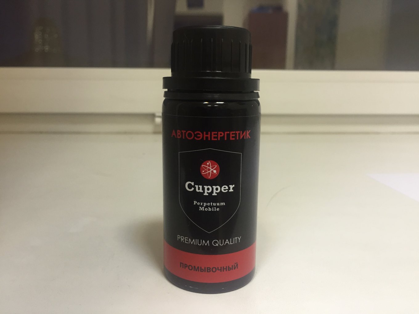

Анализ отработки МВ229.51 после 9999км, с влитыми на 8000км двумя флаконами присадки CUPPER.
Mercedes OEM MB229.51 A0009899701AAA6 отработка после 9999км.
Масло OEM MB229.51(без присадки) 8.000км. / Масло OEM MB229.51(с промывочной присадкой Cupper) 9.500км.
вязкость при 40 - 64,7 / 63,4
вязкость при 100 - 11,1 / 10,8
щелочное число - 4,07 / 4,27
кислотное число - 2,64 / 1,83
pH - 4,07 / 4,27
оксидирование - 9 / 9
нитрование - 7 / 7
железо - 50 / 45
хром - 0 / 0
никель - 2 / 0
алюминий - 10 / 7
медь - 6 / 233
свинец - 0 / 0
олово - 0 / 0
кремний - 13 / 12
натрий - 0 / 0
калий - 0 / 0
молибден - 179 / 129
бор - 219 / 144
магний - 0 / 6
кальций - 2158 / 1952
фосфор - 760 / 652
цинк - 780 / 790
Для меня здесь интересен показатель TAN, с пробегом +1.500км. Остальное , если обсуждать, можно косвенно списать на погрешность измерений в лаб.анализах. Но всё же, анализ прекрасный, если учесть, что авто проехало ещё +1.500км., как бы падение/старение масла замедлилось, если не остановилось :pardon: вообщем интересно :)
p.s. и совсем забыл, нету какой либо гадости, которую отмыла присадка, ДВС значит чистый или как? по крайне мере по элементам всё хорошо. :pardon:
можно косвенно списать на погрешность лаб.анализов.
Куда пропало 30% молибдена? :crazy:
Как это определили?
Изменено пользователем Wald
@Wald,
молибден, бор, кальций, фосфор, цинк, имеют свойство срабатываться, это всегда так.
Как это определили?
так видно же по лаб.анализу или ты уже не веришь своим глазам? :crazy: Изменено пользователем Дмитрий_
Улучшение состояния масла оправдывается вливанием 1 литра свежего МВ229.51, после отбора такого же объема на анализы!
А вот то что их супермоющая присадка в количестве двух флаконов ничего не отмыла! Это да! Говорит только о том, что перед заливкой Cupper 5W-30 FE, двигатель в идеально чистом состоянии, и что немаловажно, полностью обкатан!
Этот факт их самих удивил!
Но об этом лучше они сами......
ну вот опять нет чистоты эксперимента :( хотя, 8 литров заливаемого(и вечно присутствующий не сливаемый остаток), 7л. старого + 1л. свежего, может конечно и повлиял, но мне всё же кажется врядли повлиял в такой пропорции :pardon: Многие кто подливает масла во время эксплуатации и сдают на анализ отработки, но дело в том, что кислотное не падает при доливки свежего масла :pardon:
Зачем залили свежего 1 литр?, если на отработку в лабу ойл клуб нужно 0,5л., а в PLM-lab максимум 0,150л. :unknw:
@Дмитрий_, брали и сюда и туда по 0.5 литра. Там в ролике видно.
Литр взял, литр долил, как был уровень по середине, так и остался, за 10000 ни на мм. :yahoo:
