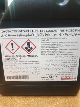

Арабский вариант Toyota SLLC 50/50, сделано в Германии:
08889-80490 — готовый, 5 л, пластиковая канистра
на внутренней стороне контрэтикетки указана температура замерзания -37С
указано содержание этиленгликоля 48% по массе

19.05.2023 в 14:49, sattv71 сказал:
Ну получил я антифриз что выше. Температура замерзания прописана на отвороте.  Цвет розовый.
канистра убогая  ..мерная шкала есть а прозрачной полоски нет . но главное содержимое а не канистра.
цена на сегодня в одном из агрегаторов 2642р
TOYOTA 0888980490   АНТИФРИЗ SUPER LONG LIFE COOLANT 5 L  (PRE-MIXED) 1/3
