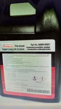

Появился вот такой антифриз артикул 08886-80061 Toyota SLLC(Готовый) Сделано в Таиланде. Уже есть впродаже на Озоне.

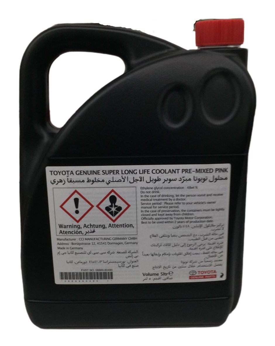

0888980490 еще один артикул SLLС от тойоты ..  цена 2550р за 5л.

Ну получил я антифриз что выше. Температура замерзания прописана на отвороте.  Цвет розовый.
канистра убогая  ..мерная шкала есть а прозрачной полоски нет . но главное содержимое а не канистра.

sattv71 ну чё. Разлив для нищих стран. Сэкономили на канистре.
24 минуты назад, Barmaley сказал:
Ну тут еще как сказать .. возможно для более цивилизованных стран  где люди не привыкли платить за то чем не придется пользоваться.. содержимое залил, канистру выкинул
п/с сам пластик канистры довольно прочный не проминается.. форму держит отлично  .. под крышкой никаких пломб . крышка обычная одноразово-срывное кольцо снизу
