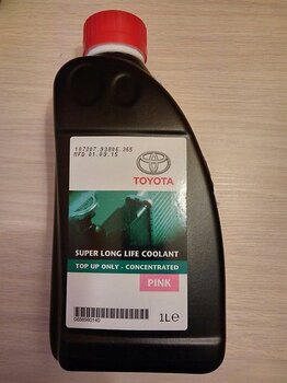

Toyota Super Long Life Coolant (SLLC) (PINK — розовый),
заливается на заводах в автомобили ориентировочно после 2002 года.
Требования графика технического обслуживания для данного антифриза:
— замена жидкости первый раз на 160 тыс. км, или через 7 лет,
в последствии каждые 80 тыс. км, или раз в 4 года.
Европейские варианты Toyota SLLC, сделано в Германии:
08889-80072 — готовый на -35°С, 5 л, пластиковая канистра
08889-80140 — концентрат, 1 л, пластиковая канистра
Арабский вариант Toyota SLLC 50/50, сделано в Германии:
08889-80490 — готовый, 5 л, пластиковая канистра
на внутренней стороне контрэтикетки указана температура замерзания -37С
указано содержание этиленгликоля 48% по массе
