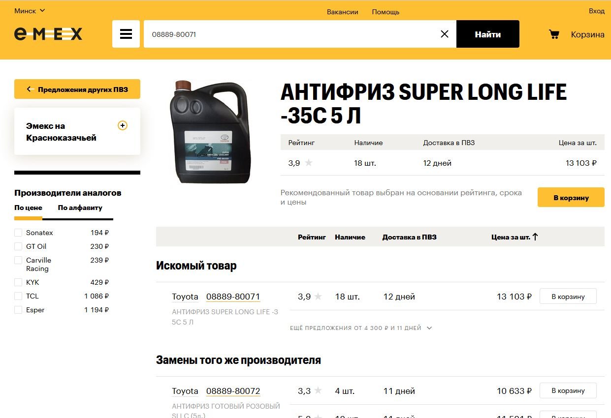

08889-80071 — готовый, 2 л, пластиковая канистра, страна производства не указана
В итоге 5 литров

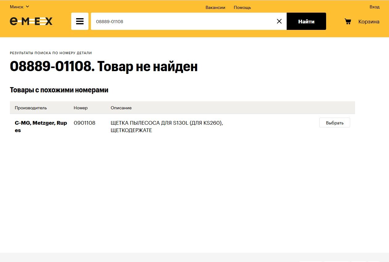

08889-01108 — готовый, 0.3 л, пластиковая бутылка, страна производства не указана
Товар не найден
