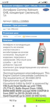

Испоганеный Basf G48 (банально использовались 2 разных смесителя упаковщика). При нормальном раскладе должа нполучиться просто жижа заводского цвета. Но что-то пошло не так.
В итоге дал такое.....

Правильно, один абсолютно не информативный, т.е. пустой пример - в одно что-то непонятное залили другое что-то непонятное... При этом непонятно, зачем доливали))) При этом ты везде визжишь, что никакие антифризы разных производителей никогда смешивать нельзя, т.к. это приводит/может привести к негативным последствиям))) При этом был потёкший радиатор, который х.з. чем и как заклеили и ездили ещё полгода, и помпу всё же меняли))) При этом нет никакой инфы о состоянии той жижи, которая, якобы, Комма g48 - сколько она использовалась, что до этого было, сколько и чего доливали в СО))) Возможно, вообще просто эти жидкости были разного цвета, вот и получился тот непонятный цвет))) Свои персональные выводы, не касающиеся этих жидкостей, сводятся к своим же балабольским выводам про "вывод бабла за рубеж", а не к товару))) Можешь больше не утруждаться - нет у тебя пруфов))) При этом напомню про использование этого антифриза в десятке немецких авто - что с ними не так, если к антифризу никаких претензий не было за период эксплуатации 3-4 года с пробегом за это время 100-120 т.км.?))) Просто в нормальный антифриз не доливали никакой другой антифриз, не было текущих радиаторов, не меняли помпы на них, т.е. обслуживали их нормально)))
20 минут назад, Владимир09 сказал:
Комма g48
была зелёненькая, чистенькая. Радиатор заплакал снизу снаружи, от коррозии. Заклеен был тоже с наружи обычным автомобильным герметиком, но со сливом жижи и сьёмом, что б зачистить. Комма была как слеза. После установки долил типа клон гавностандарт, вот с этого и всё началось.
Изменено пользователем lexandro401

Глисантин g48 не зелёненький
Если быть точнее, сине-зелёный. ближе к зелёному. Да и цвет в баклажках у обеих был одинаков.
