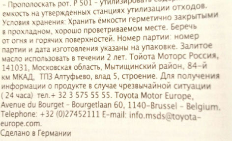

5 минут назад, SL1 сказал:
На канистре написано 2 года (запечатанной, естественно).
не нашел просто на канистре, поэтому и спросил
Изменено пользователем Odyssey
не знаю, где вы увидели срок годности, но в описании на стикере только заменить через 2 года.
13 часов назад, Odyssey сказал:
А что заменить через 2 года? SLLC? Слишком накладно будет.
Вот на картинке из интернета не очень четко, но читаемо.
И по ссылке на 25-ой секунде видно.
https://www.youtube.com/watch?time_continue=25&v=1x8qXhU_E-Y&feature=emb_logo
toyota-super-long-life-coolant-pink-5l_.thumb.jpg.d3e5e01072d08ed5150ccd6f280e7477.jpg
Посмотрел на своей упаковке. Действительно, пишут: "Залитое масло использовать в течении 2 лет".
Спишем это на трудности перевода. Думаю, хотели сказать: "Залитую в канистру жидкость использовать в течение 2 лет".
