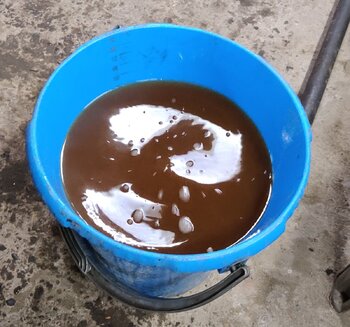

Я лавром мыл, 2 банки.  Хоть антифриз слился как новый, раствор потом сливался достаточно грязный
