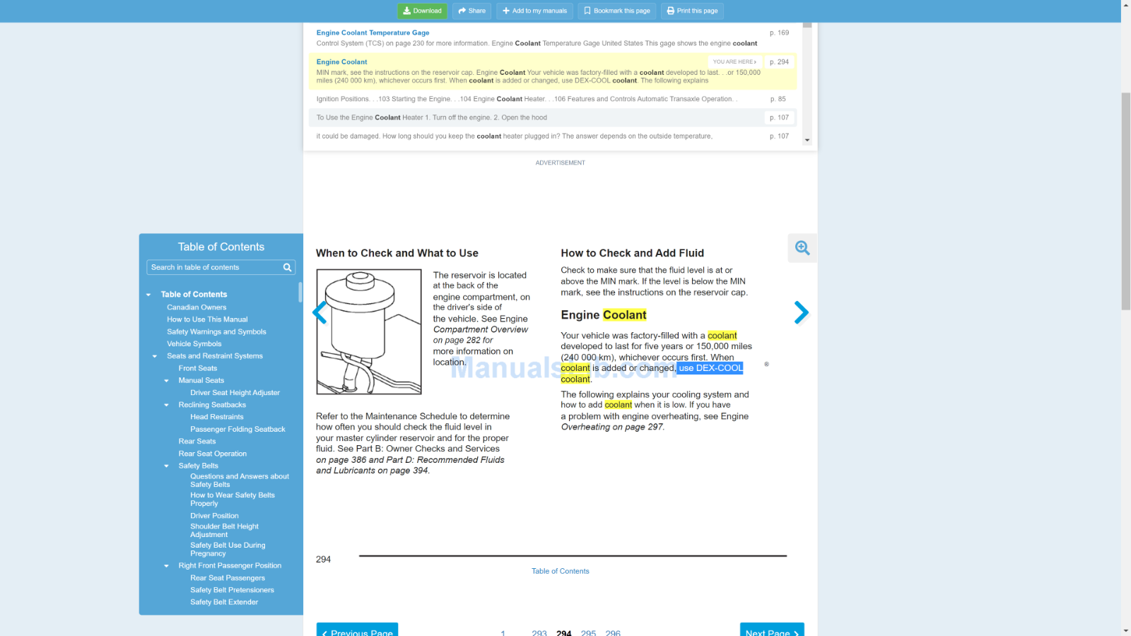

Но я на всякий случай приложу дополнительно спойлер к твоему авто:
