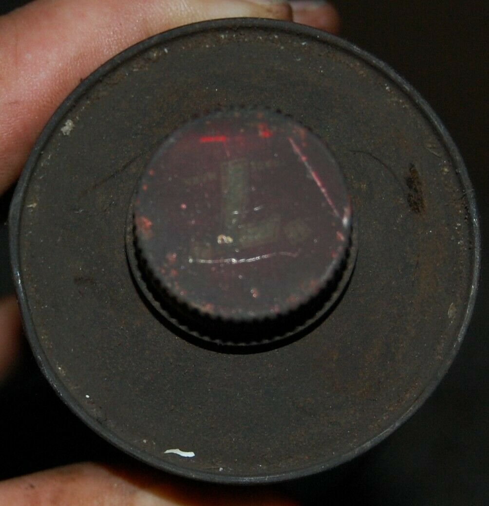

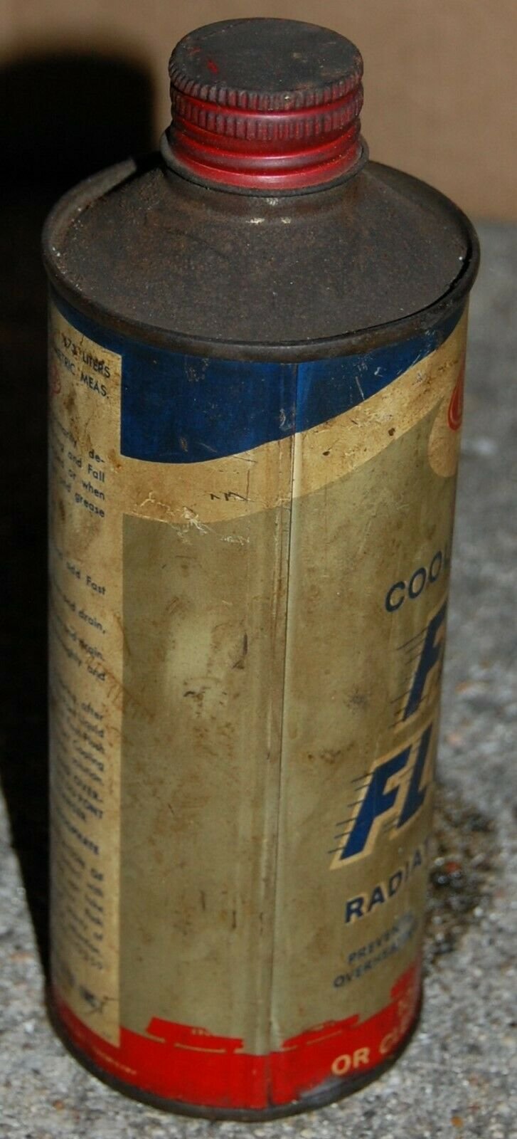

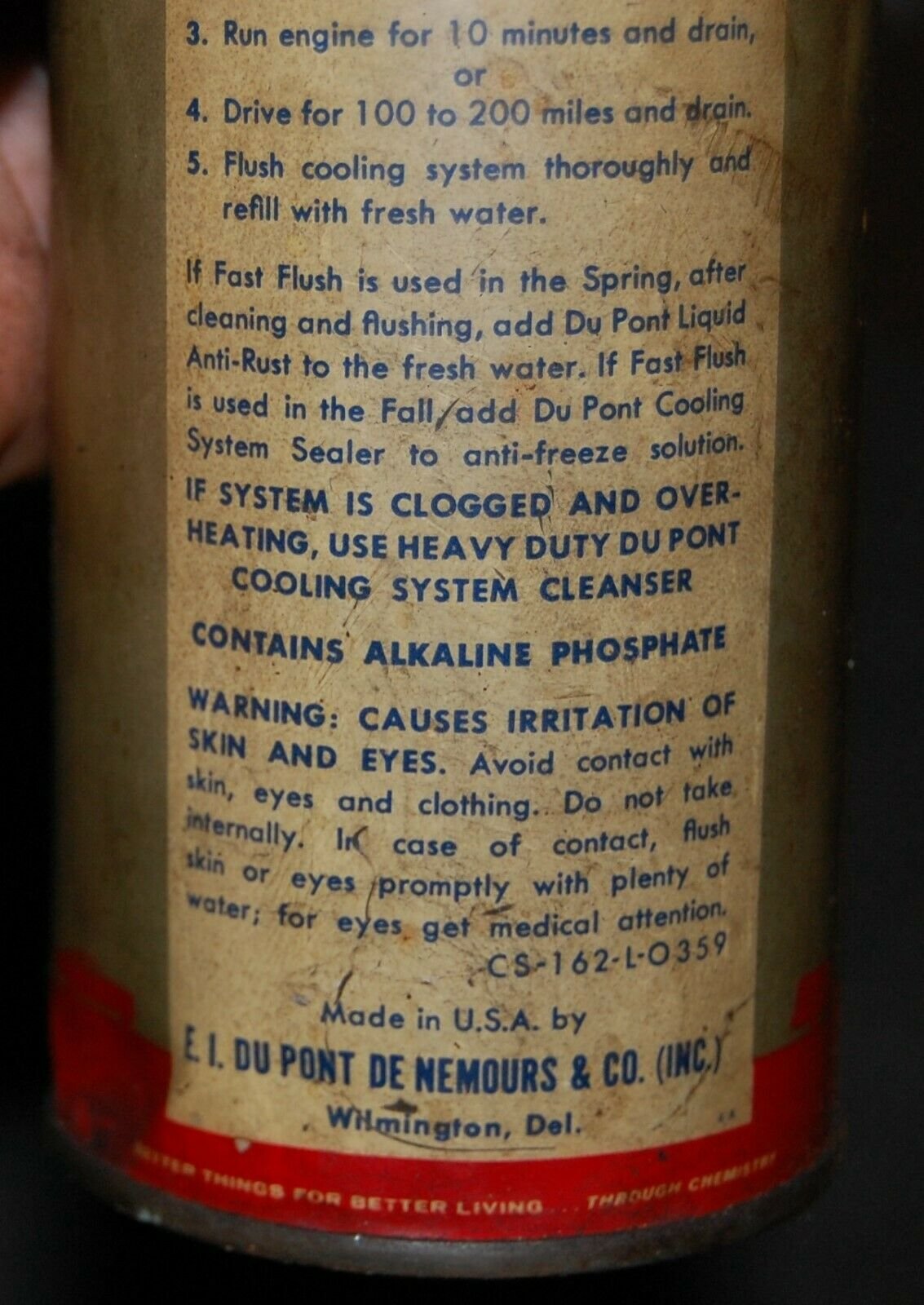

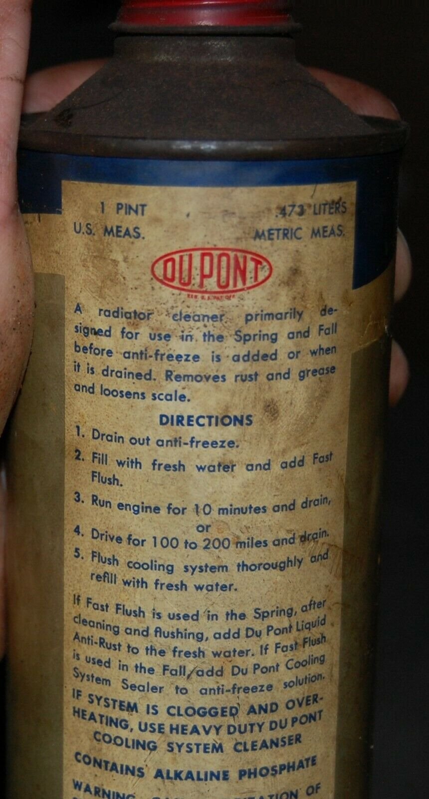

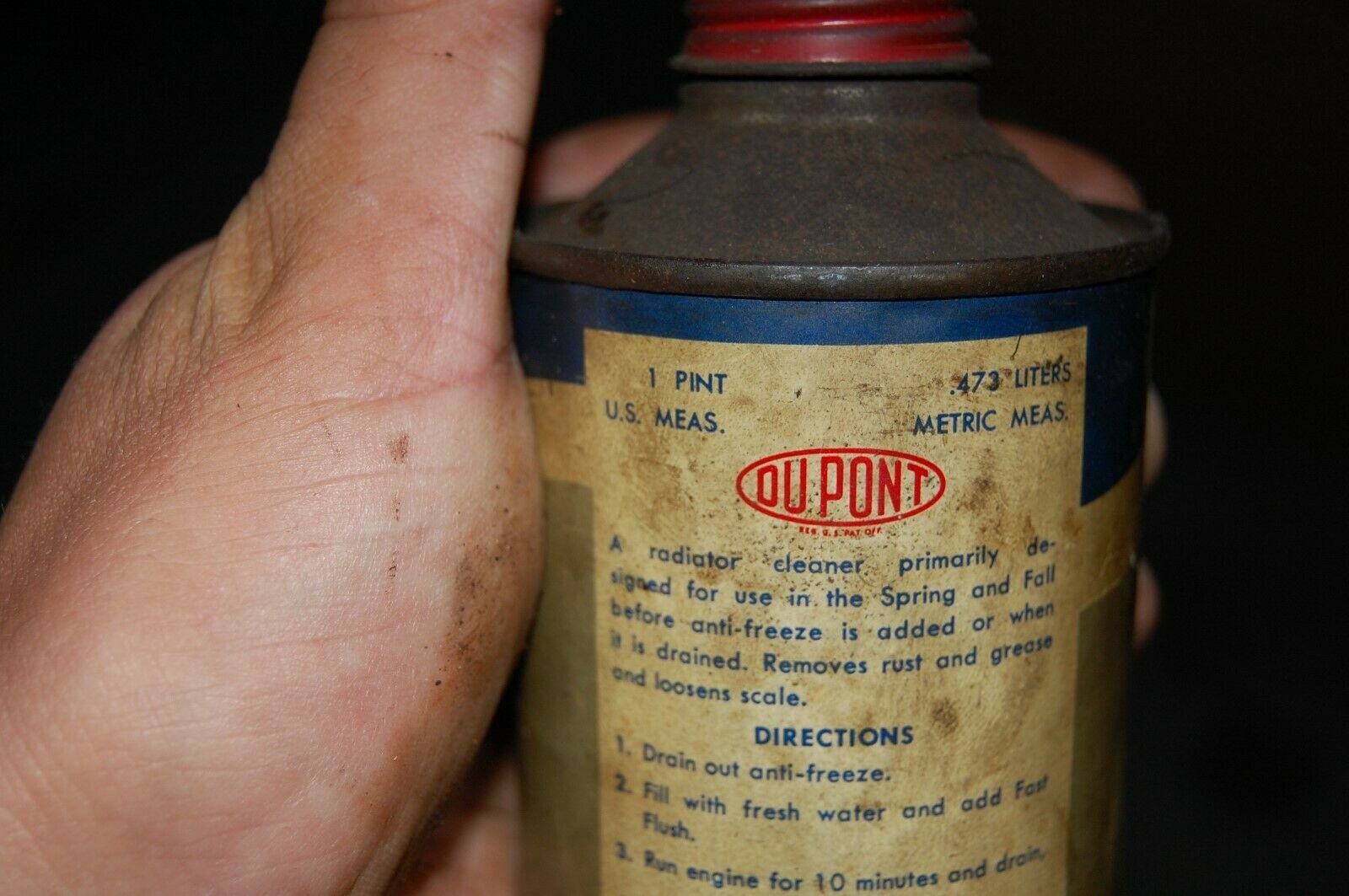

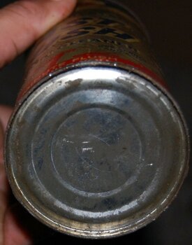

1950-е.
Выпускавшийся с середины 1950-х до 1970-х, судя по патенту, состав от Du Pont для  промывки радиаторов (5-минутка).
Присутствовал на рынке США
Фото упаковки
1.thumb.jpg.5f28d56dfe8adcabf679c577c98072ca.jpg2.thumb.jpg.84215e36884c7ded96d82ec6d7b35fb4.jpg3.thumb.jpg.fdec38437d2458e05ad33a3057bd9722.jpg4.thumb.jpg.164a3d3cea0bc86a01feb49f71b8a7c3.jpg5.thumb.jpg.4ef7ca58d7747286fcc4931af3dae74e.jpg6.thumb.jpg.d763a065e2390a6f2a9c7cc644ccf4d5.jpg7.thumb.jpg.1d7aae71a0f4059d3d28cef13bffa722.jpg8.thumb.jpg.41c16d174a21721353e33cdd58d99558.jpg9.jpg10.jpg11.jpg
И сам патент. Набор компонентов и их процентное содержание присутствует.
