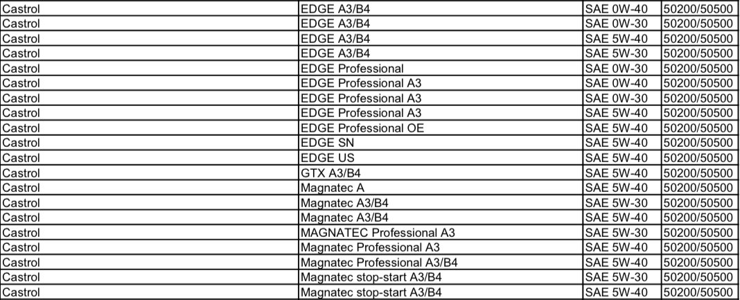

Похоже на Infineum P6080. У него нет сертификата VW504 507, поэтому, я полагаю, он был выпущен до получения соответствующего разрешения.
P6080A
