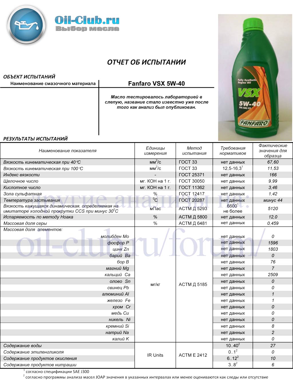

@SeMaksimus, нет здесь ПАО. То что они выполнили без минералки уже в маркетинговой призме выглядит как Full Synthetic. Было бы ПАО подрос бы пик тот же самый на 750.
А на 1000 пик я забыл за что отвечает сульфация по моему - но врать не буду а смотреть лень. :D Святой день - пятница развратница :D
Кстати, масло из анализа еще из старой баклашки. Сейчас уже обновленные канистры. К тому же, Fanfaro выделили три линейки: Expert, Profi и Master. Не знаю, отличается ли проанализированное масло от нынешнего... Например, на тот момент времени (когда были старые канистры), если я правильно помню, TSN не было в ассортименте...

Приветствую ! знает ли кто-нибудь HTHS данного масла ? не уложит ли оно МВ М113 , если его залить тысячи на 3-4 км.?, сорри , если не в ту тему написал , но масло уже давно куплено , а результат лабы увидел только что , вот теперь в раздумьях - может ли у него быть HTHS 3.5 , хотя на канистре 229.5 указано . Если кто использовал данное масло из недавних партий - отпишитесь , будьте добры.
