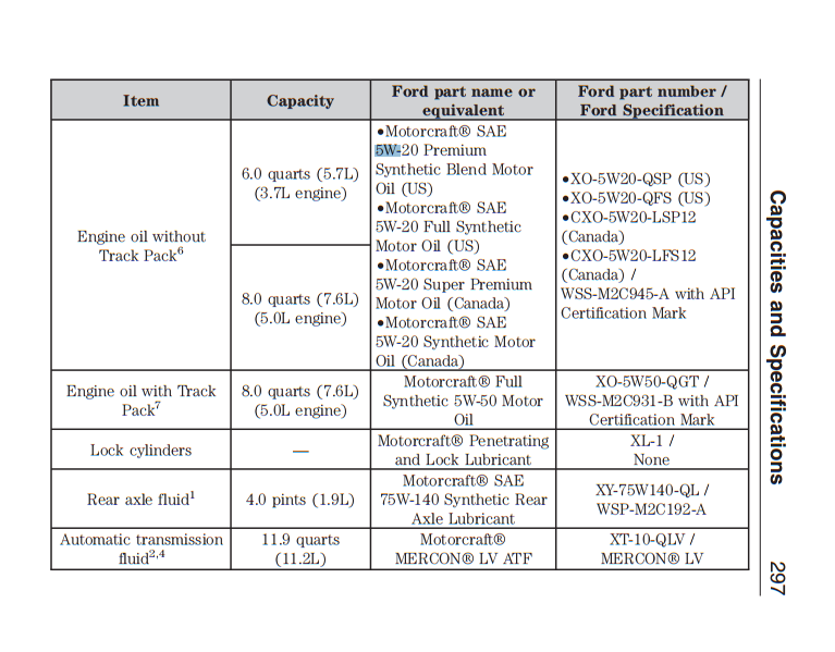

Тем более, что более навороченный Track Pack Mustang с тем же двигателем и 5-50 "переваривает", как указано на скриншоте, выложенном Даниилом...

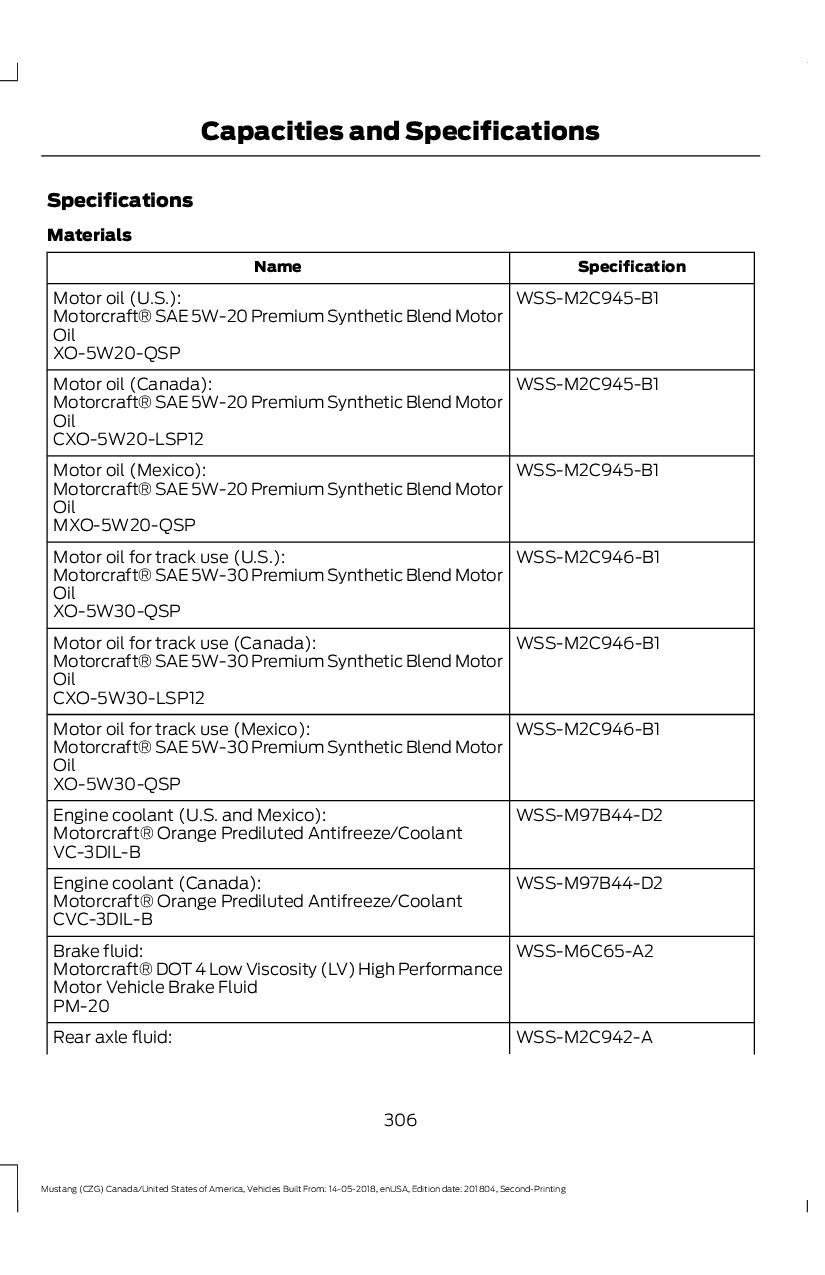

Archi640 , с  модельного 2018 года производитель рекомендует масло 5w-20 с допуском   Ford WSS-M2C945-B1.
22 минуты назад, apologize сказал:
Поддерживаю
Ниже скрин из мануала по рекомендациям моторного масла к этому мотору
Ford-Mustang-Owners-Manual-version-2_om_EN-US_01_2019_EO.thumb.jpg.1f5685ef940716fa667862819e7d8e2a.jpg
При эксплуатации в гоночном режиме (что в городе не получится), например трек-дни или покатушки по трассе, то допускается 5W-30 с допуском WSS-M2C946-B1
