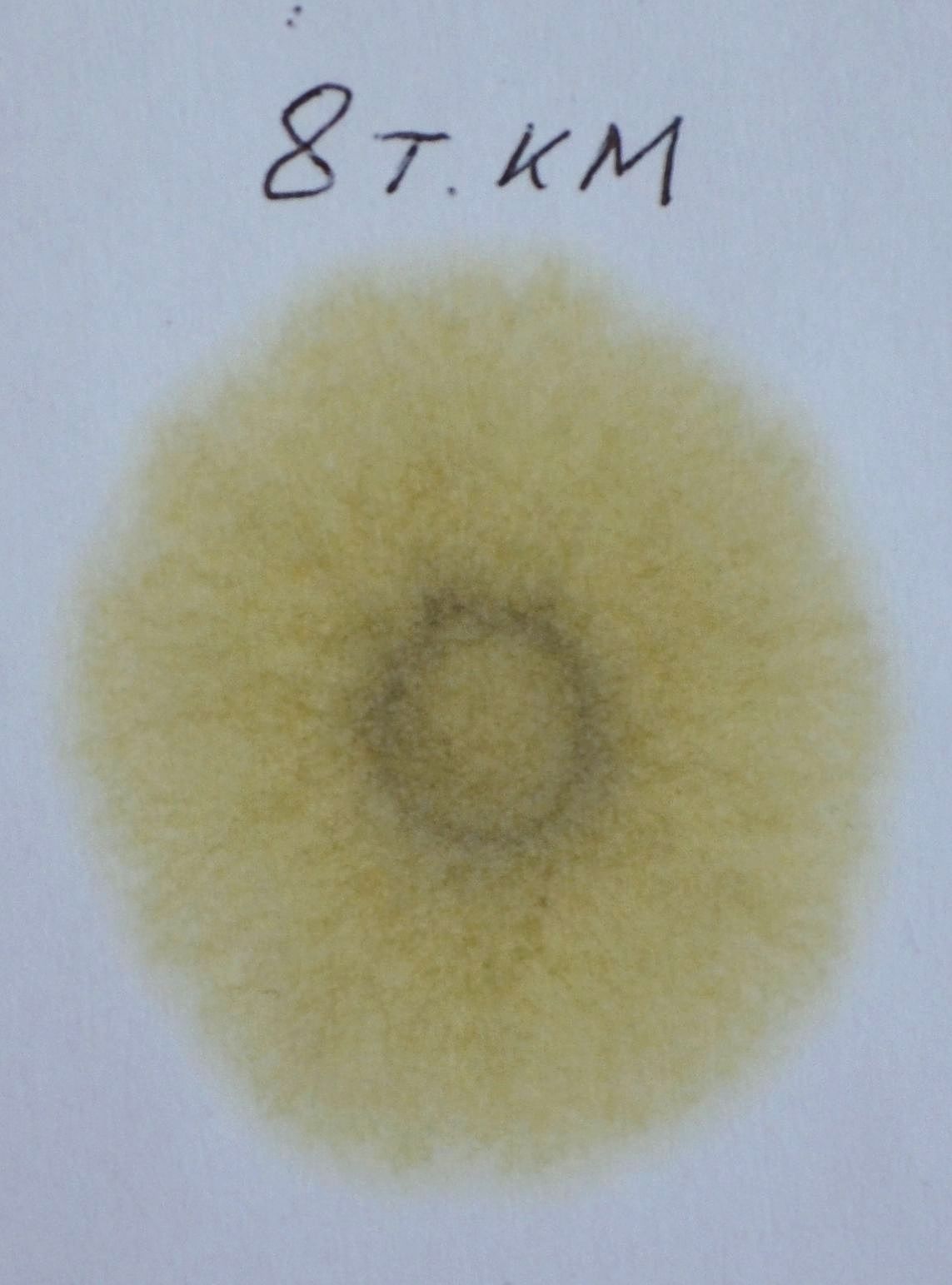

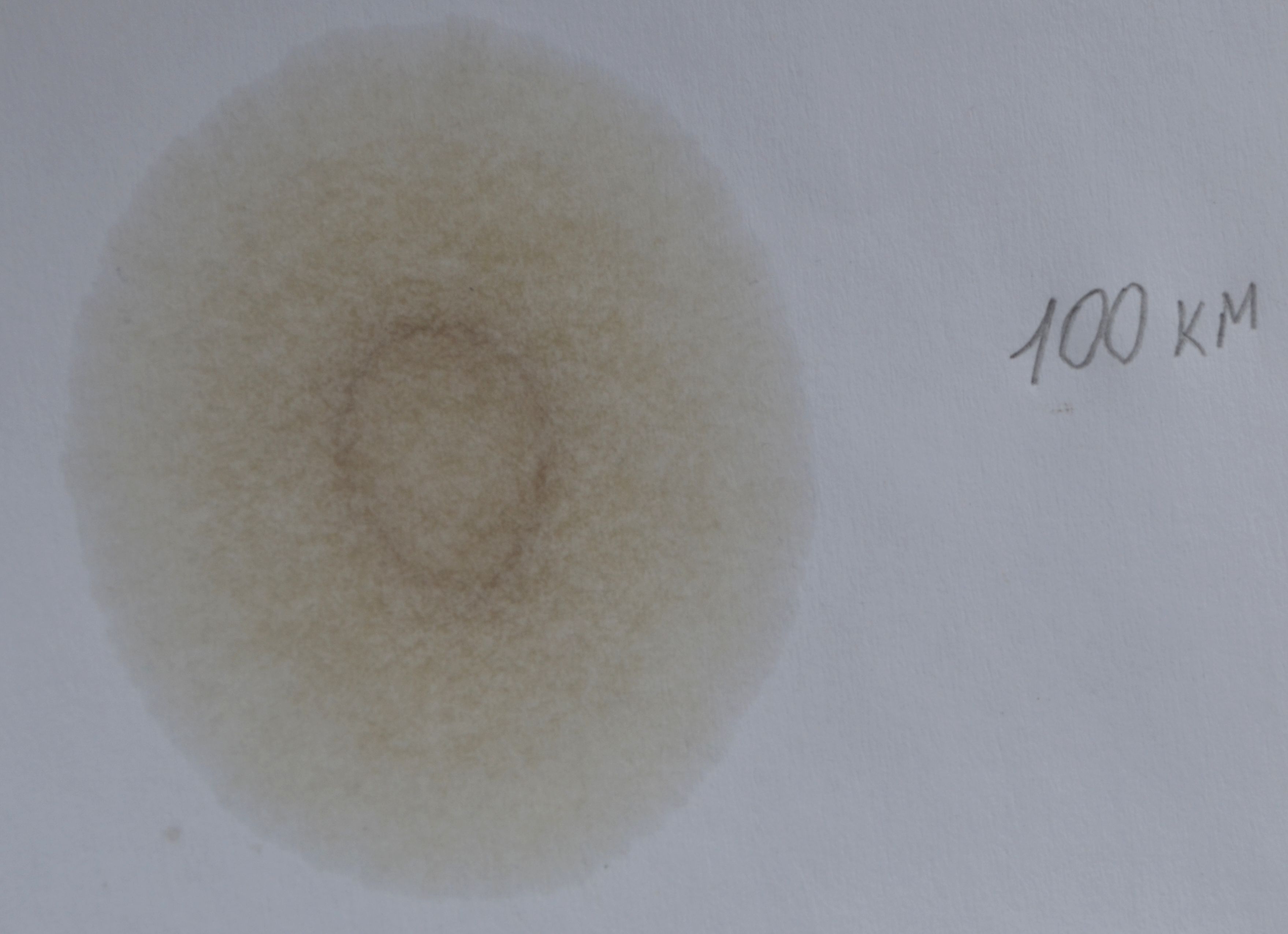

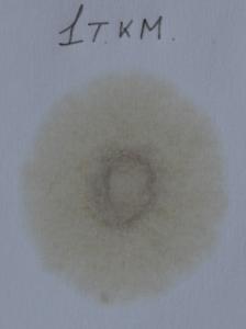

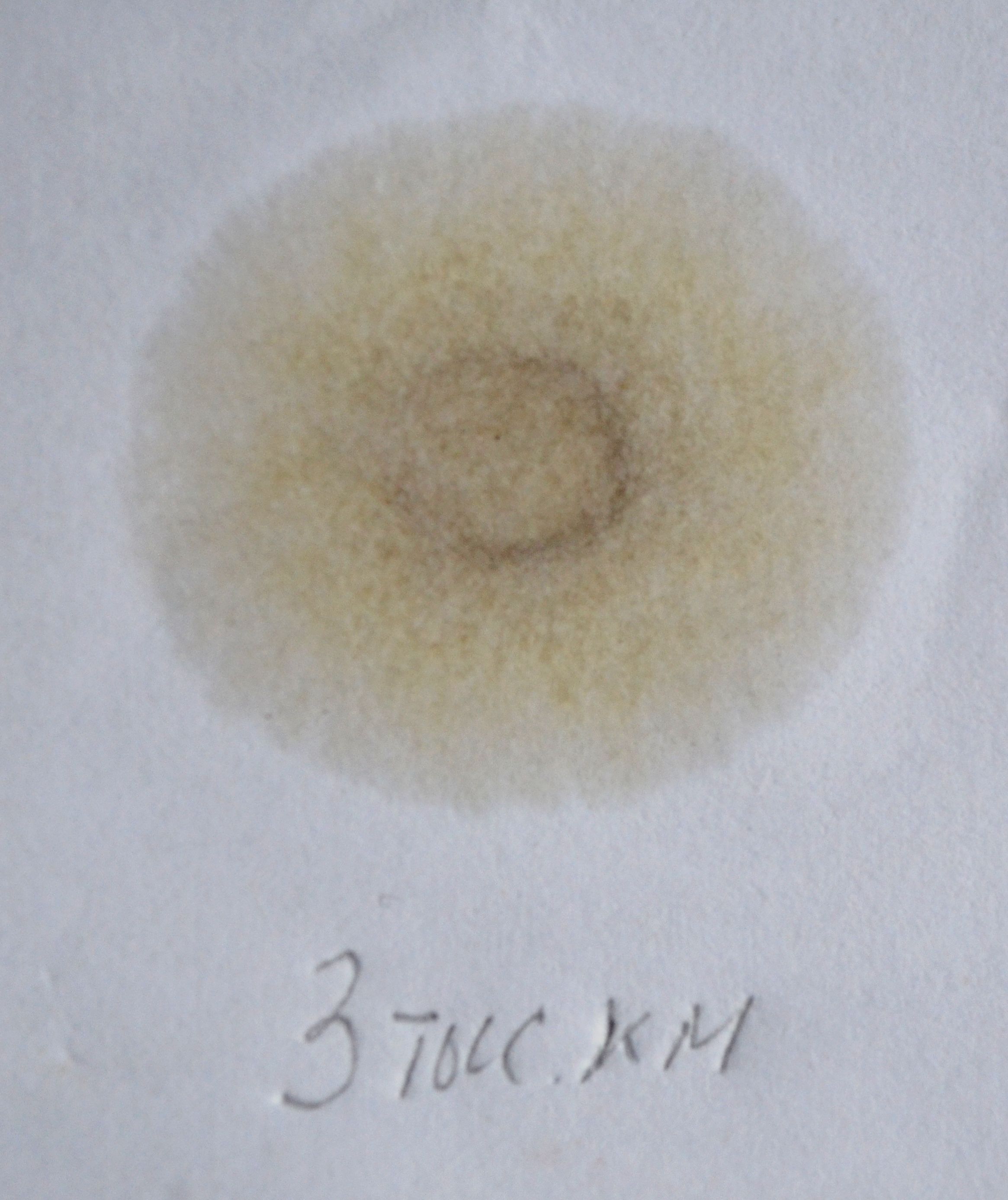

Масло в лабе на анализе. Сначала пробы на писчей бумаге:

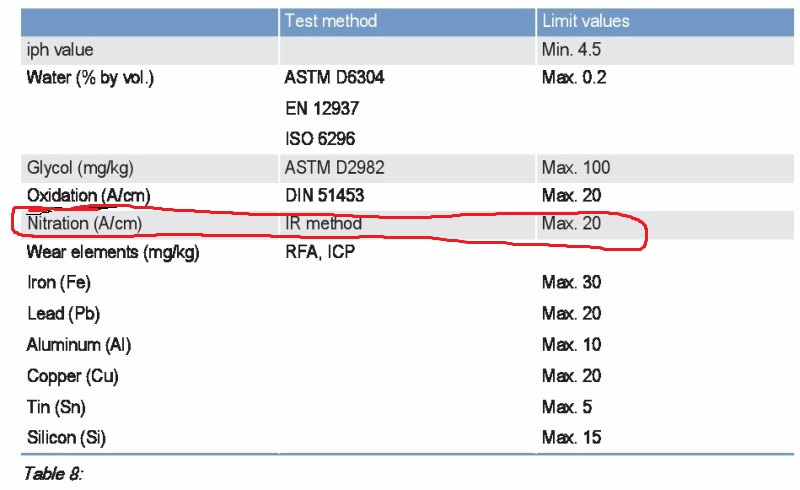

@GReY, за образование кислот отвечают продукты нитрации и вода. На количество образовавшихся кислот указывает TAN. Нейтрализацией кислот занимается щелочь. На её количество указывает TBN. Поэтому заявлять, что эти две величины никак не влияют друг на друга я бы не стал.
Изменено пользователем igork

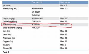

А можно глянуть и по нитрации ,вроди браковочных показателе она не достигла .
Изменено пользователем voka65

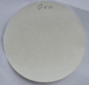

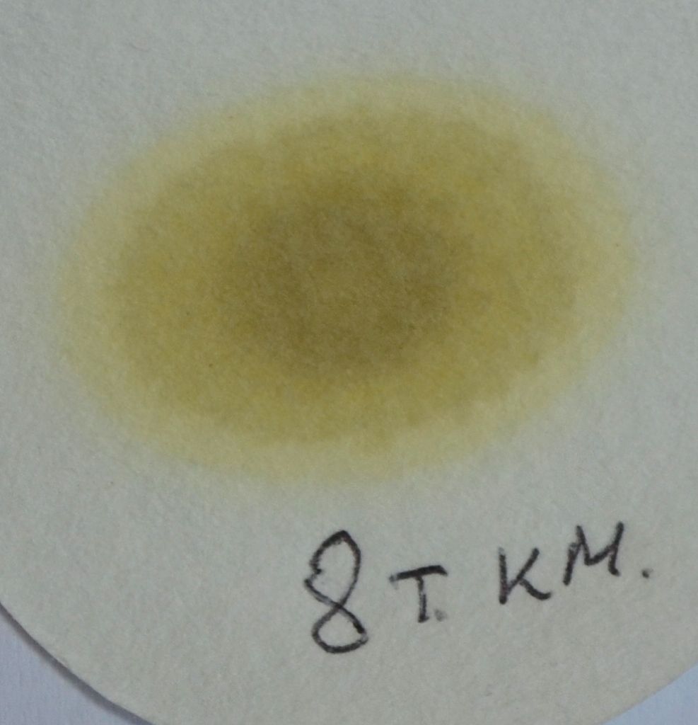

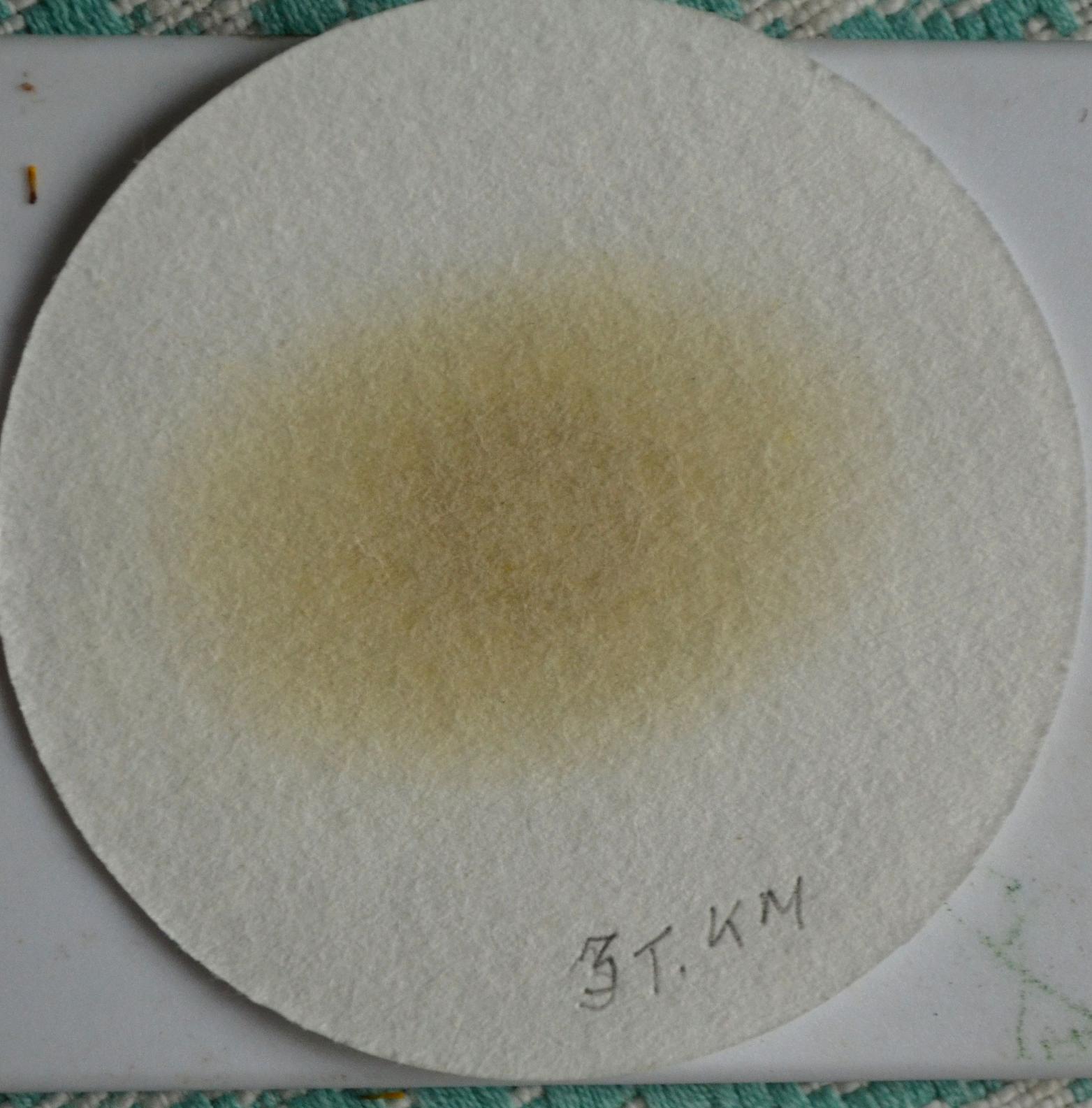

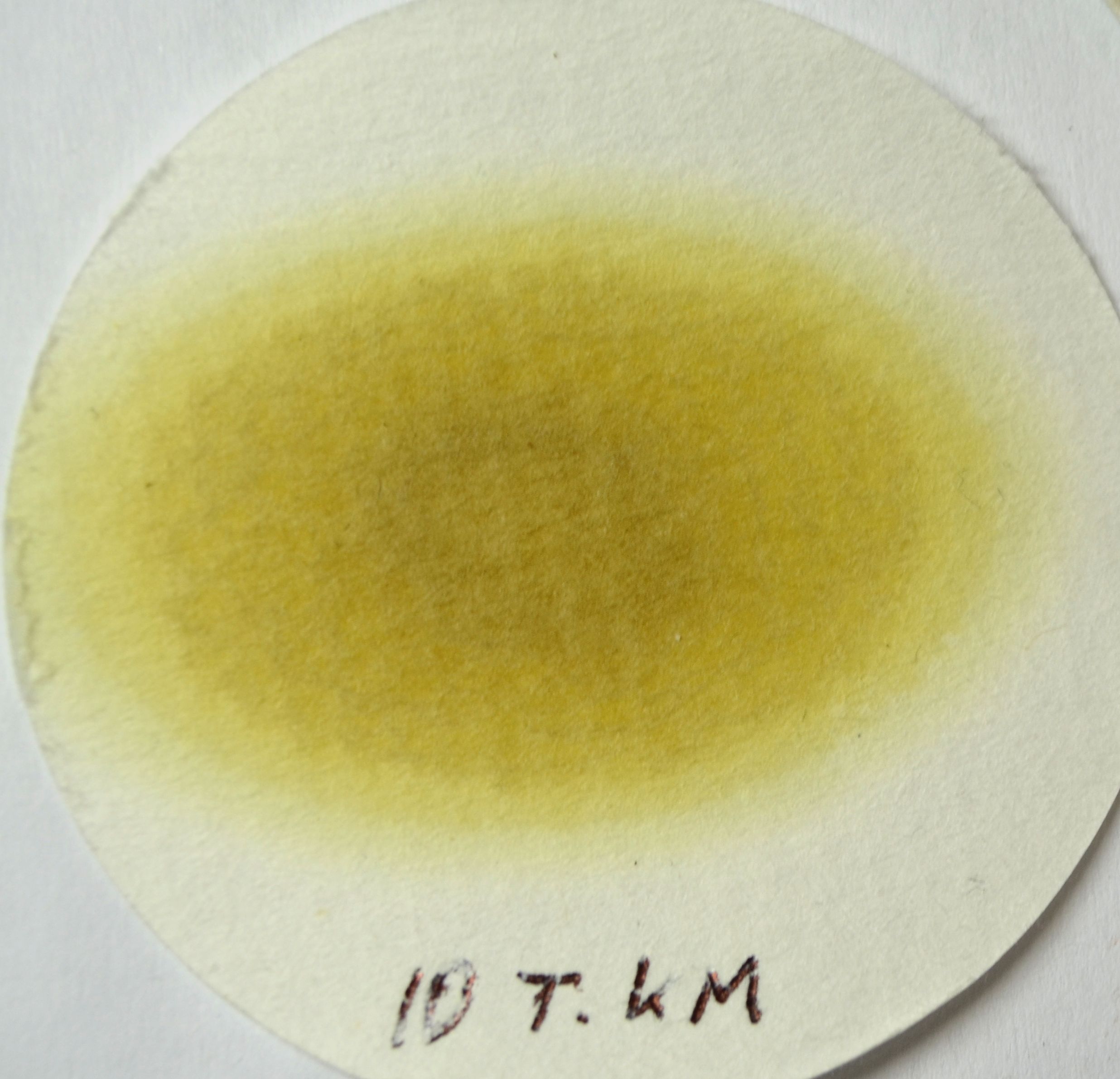

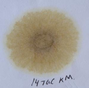

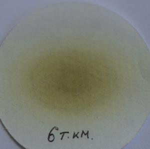

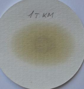

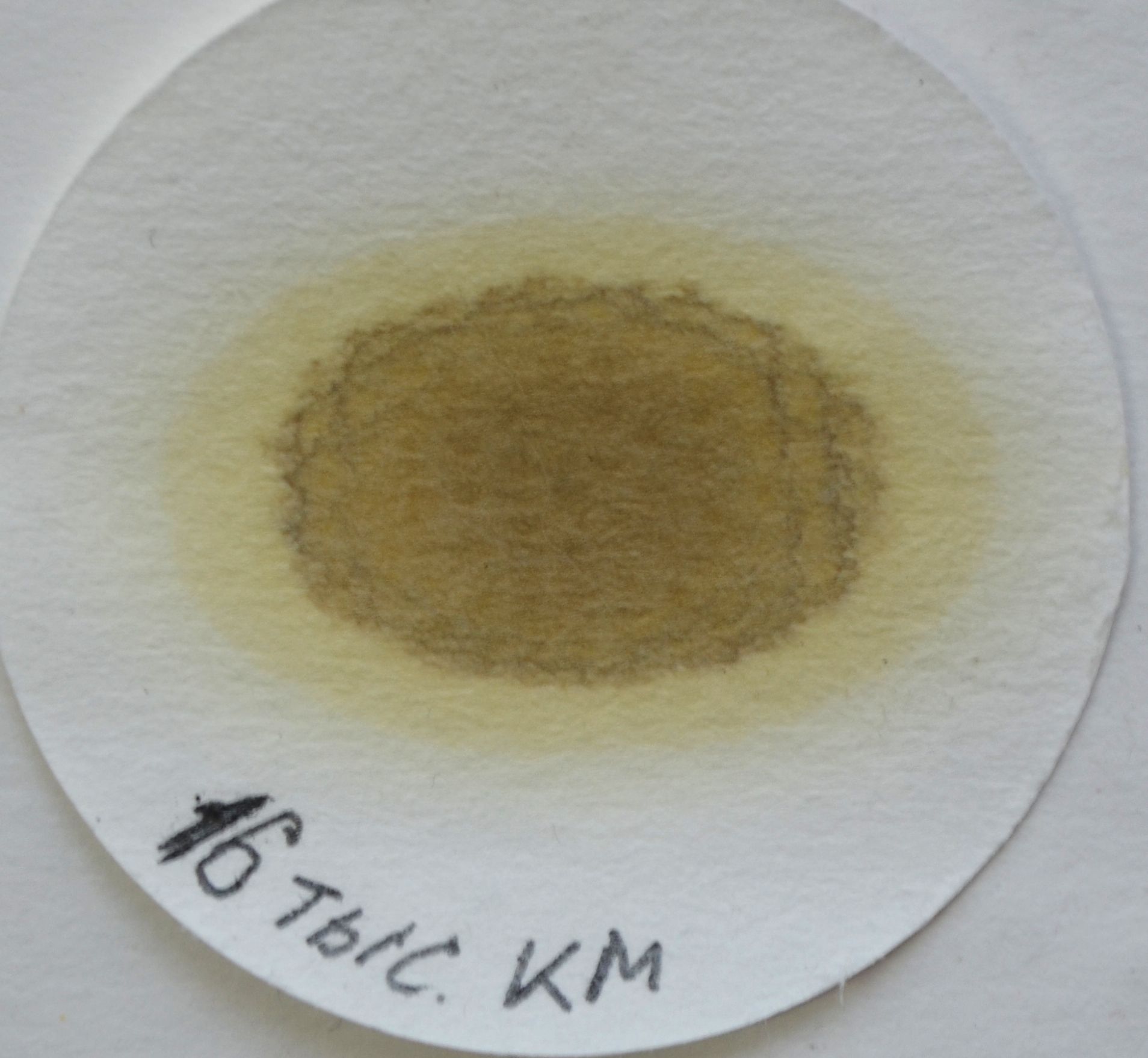

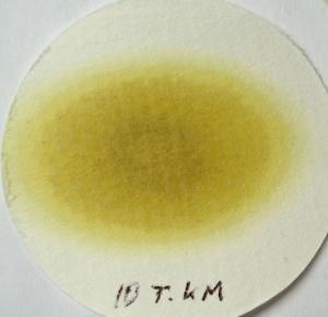

а теперь проба на Фильтровальной бумаге "голубая лента":
Изменено пользователем OlegArh
ещё раз поражаюсь выдержке, увидев такие кляксы я бы сразу сменил масло :)
занятно, что уже на 100 км масло жёлтое, у меня старые пробы на 300 км высохли и стали практически неразличимы - только область около ядра и видно.
может стОит хотя бы пятиминутки использовать при таких длинных интервалах без замены масла?
Цели получить красивые капельные пробы не стоит."Кляксы" - вполне кондиционное масло, даже судя по последней, ресурс ещё не исчерпан.Вот примеры подуставшего масла(кстати к грязи в моторе и они не привели):

Взгляд по тому что в шапке:
Что я вижу это то что капля после 18 тыс км еще "не уставшая" а анализ показывает "давно на слив". Это при том что здесь 8000 трассы.
Короче капельный тест ничего существенного для хозяина не выявил - вот что я вижу :)
А на фильтровальной бумаге видно и ядро в начале и отсутствие ядра в конце. Так что правильнее офисная или фильтровальная?
@OlegArh, так нормально?
Спасибо! Всегда делал на "синей ленте", офисную специально для ойлклуба параллельно капал.По мне, так тоже на фильтровальной нагляднее.Но для этого надо ездить полный интервал, а не четверть. И капать обычно начинал только с 8-10т.км.
