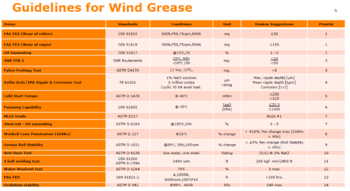

Табличка Тимкена для смазок для ветряков. Там разупрочнение смазки дано в % и в принципе бьется с мобиловскими данными.
16 минут назад, SL1 сказал:
Может у меня из-за разупрочнения выдавило Chevron SRI? Пробег небольшой, 1000км, но сколько там перемешиваний было неизвестно. Подшипники хоть и почти не крутятся, но силы, меняющиеся по направлению при каждом обороте колеса, присутствуют. Внутри 7г смазки, думаю она и перемешивается там постоянно.
Изменено пользователем zmey78
