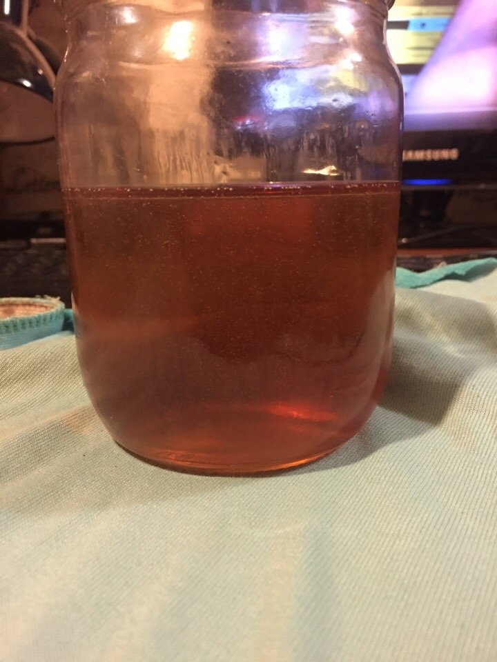

Залил я сегодня данное маслице . Пока говорить что то рано . Двигатель как работал на Петре сс 5в30 ровно и тихо , так и работает .
Смутило только одно ... Какое то оно светлое в сравнении с нордом , даже через чур светлое . Вроде как известно , что масла с содержанием ПАО должны быть тёмные ?! Да и видео ниже это доказывает .
Да и запах мне показался какой то резкий , горелым .
Есть какие мнения по этому поводу ?
Глядя на это видео , я с уверенностью говорю - у меня на много светлее .
Или оно после заморозки такое тёмное стало ?! Но вроде Норд сам по себе тёмный , без всяких заморозок
Вот сфоткал , оцените
Эльдар N ты не обращал внимания какого оно цвета  , светлее норда ? А то менял сегодня масло и обратил внимание на цвет , очень светлое , в сравнении с нордом , цвет не свойственный для масел с содержанием ПАО
DRON 33 оно и должно сейчас быть светлее норда, так как Nord на старом пакете с много фосфора и сульфонатами, а NGN Synergy 0W-30 теперь на 229.5 c меньше фосфора и салицилаты. :) На мои ролики не смотри там старый Synergy который на старом пакете еще с сульфонатами был. :)

25 минут назад, torcon сказал:
Если смотреть на анализ , то как то много этих салицилатов , обычно их меньше в составе ...
И то слишком древний анализ ?
DRON 33
Вот какое оно было
- видишь жирное по фосфору, цинку, много кальция (потому что сульфонаты) - именно оно участвовало в моих роликах. Понятно оно темное другой пакет присадок.
А сейчас оно скорее всего на таком уже пакете только в вязкости 0W-30 - более современный 229.5 - этот пакет знаю что светлее. Фосфора цинка видишь меньше, кальция меньше уже салицилаты кальция. Поэтому и светлое.
Я конечно руку на отсечение не дам, свежих анализов Synergy 0W-30 давно не было, но по логике давно уже должны были сменить тот пакет на современный.
torcon эвано как :) Всегда думал ПАО даёт такой цвет , а оказывается фосфор и сульфанаты
пао светлое обычно
Присадки меняют цвет, в частности больше всего ZDDP (фосфор цинк), детергенты на основе кальция, молибден комплексы.
