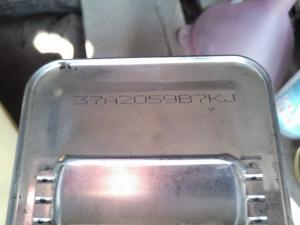

Сегодня-завтра отправлю два по 0.5 :) отработки 8300 ткм и свежего - посмотри у себя на таре код когда сделано, мож и дергаться не стоит..
