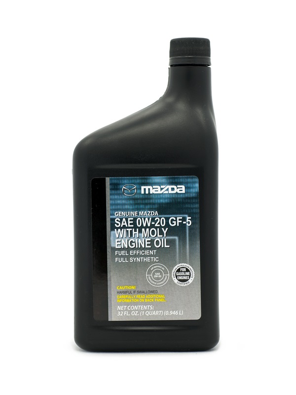

Можно ли в двигатель Мазда CX5 заливать NGN Nord ?
У вас в требованиях разве не 0W-20, 5W-20 ILSAC GF-5?
Два сотрудника владеют этими машинами. Говорили, что для CX5 специальное требование к маслу.
Значит Nord не подходит?
Какой NGN, тогда предпочтительнее для мотора CX5 ?
