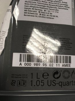

A000989950211AMEE Залил в OM651 шепчет.

Finik Такого в твоём моторе ещё не было)
Я его лил, после 229.51, когда оно ещё в желтых литрушках была! Не айс
