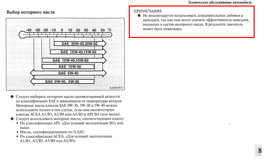

Не надо никаких туда присадок лить - просто масло - все! :)
Откройте первый попавшийся мануал на автомобиль - почти везде одинаковые строки:
Производители присадок конечно будет вам в расхлеб советовать, примени это, примени то. И даже специальные присадки "для притирки колец" создадут :) Только купи у нас...
Вообще то всегда считалось и рекомендовалось обкатку нового двигателя проводить на минеральном масле. И производители об этом рассказывали. Использование синтетики ухудшает процесс притирки и не даёт таких же результатов.
Поэтому, конвейер всегда заливал минералку, но на бытовом уровне это воспринималось как желание производителя сэкономить.
В наш век когда почти все масла, это улучшенная очищенная минералка, можно не парится... :)
