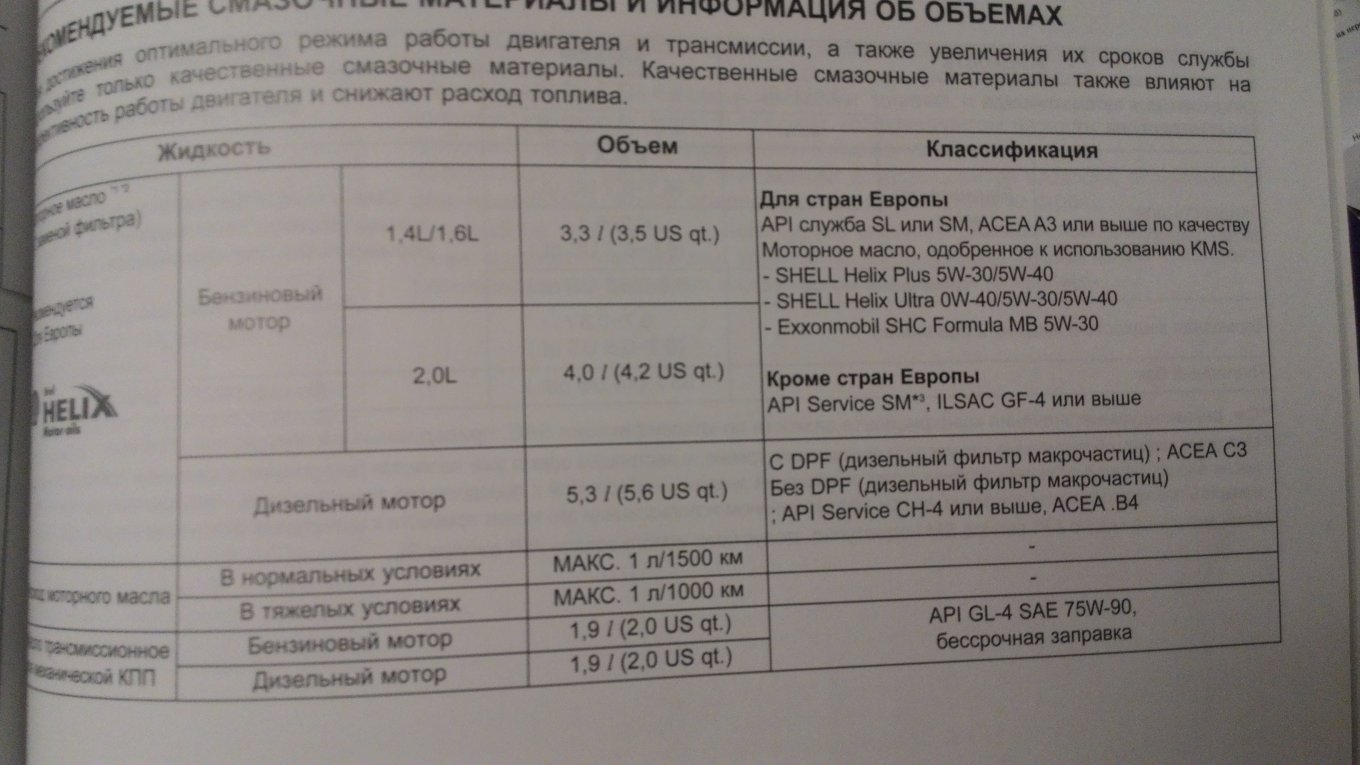

9. Из мануала:
для Европы SL или SM, A3
кроме Европы SM, ILSAC GF-4

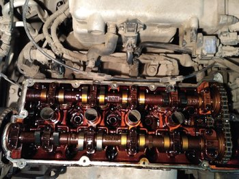

Добрый день. Подскажите какое масло лучше залить. Автомобиль Hyundai Sonata EF 2008 г.в., сборка ТагАЗ, двигатель 2.0 G4GC, без CVVT. До 100 т.км заливал mobil1 5w50, т.к. именно это масло начал заливать оф дилер, интервал замены 10 т.км, потом залил shell helix ultra 5w40, интервал замены, примерно 8 т.км, потом zic x9 5w40, на данный момент пробег 120 т.км. Хорошее, недорогое, с отличными моющими свойствами. )
Изменено пользователем Aquagen
19 минут назад, Aquagen сказал:
да тут надо мыть и раскоксовку Движка делать для начала ..имхо
Aquagen , уже 10-я страница Темы по вашему движку - наверное ответ можно по маслу найти ? или не?
1 час назад, масленкин сказал:
Пока читал тему, я уже запутался. Если быть точнее, то ищу чтоб отчистить от этого г...
21 минуту назад, Aquagen сказал:
А зачем? Вид, характерный для большого кол-ва двигателей с приличным пробегом. Ну, есть и есть лак - для этого дв-ля вообще ни о чем. Главное теперь эксплуатировать так, чтобы не усугублялось состояние. А захочешь срочно это отмыть, так можно ещё и вред нанести. Лить Лукойл или Татнефть с добавлением перед заменой мягких промывок.
