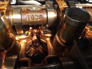

Авто - Хендай Соната 5 Тагаз, двигатель - beta 2литра. До 165 000 км. лили официалы Shell Helix Ultra Extra 5w30, потом лил до 260 000км Мотюль 5w30, масло не ела, все нравилось, но потом цена выросла на него. Сейчас лью Eni i-sint 5w-40 сейчас пробег 337 000 км. масло с самого начала ела но от замены до замены хватало. Теперь думаю все же сменить на Valvoline MaxLife 5w-40. Авто на газу работает с километрожа 165 000 км. Масло меняю раз 8000км. Прикрепил фотки когда менял прокладку клапанной крышки, примерно год назад. Что думаете по Valvoline?
