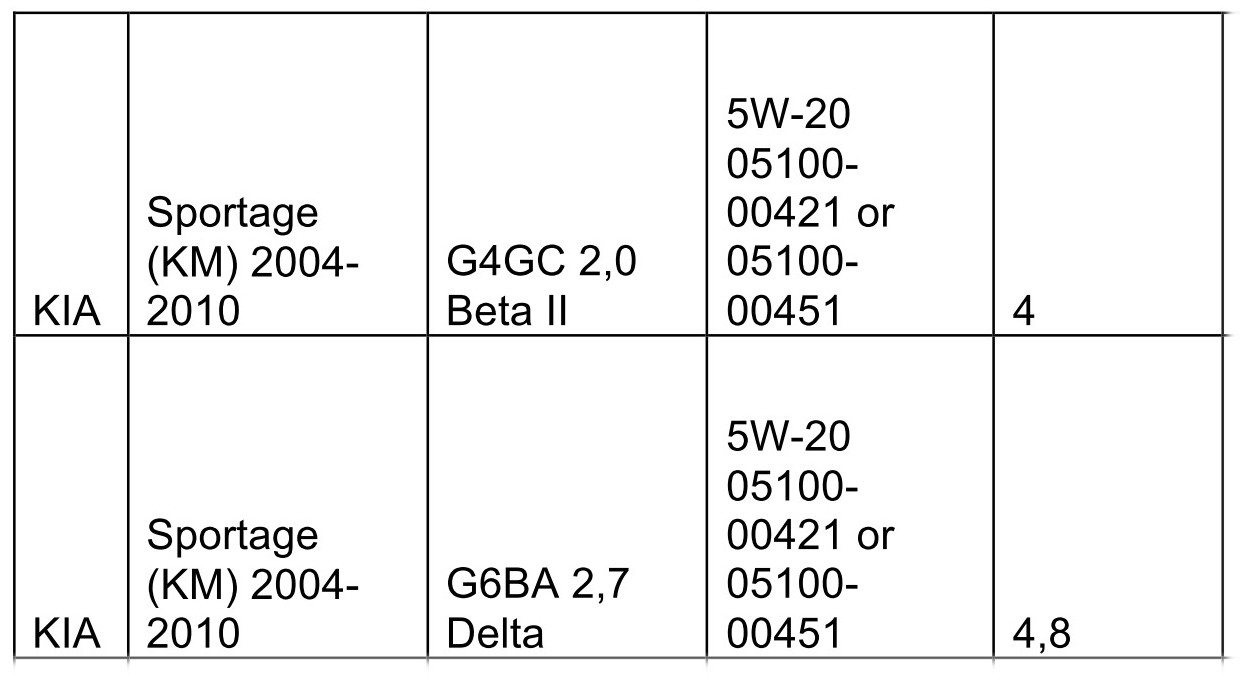

@aleksey_ak, действительно KIA и Hyundai именно это масло рекомендуют для этого двигателя:
А малое количество полимерного загустителя спасёт от просадки вязкости, большое количество молибдена способствует защите от износа. Но это ILSAC, я думаю интервал не более 7000 км. Предупреждения про 20-ую вязкость было в старых мануалах, когда масла были других групп API.

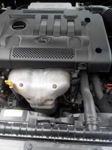

@LDan, а у Вас Соната часом не производства Тагаз? И есть ли на двигателе муфта CVVT?
Она самая, насчет муфты хз, где ее смотреть? А есть разница? Я же мотор написал.
@LDan, в посте #57 этой ветки форума есть фото двигателя Beta с муфтой CVVT. Обратите внимание на клапан OCV, если он у Вас есть, значит есть и муфта. Этот узел в моторе рассчитан на низковязкие масла.
@akimal_62, Ешкин кот, у меня такого нет, жижу купил получается? А какое надо, может смогу поменять, если конечно чек найду ((
