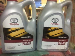

13 июля 201511 г Закреплён Добрый день, помогите выбрать масло. Всегда заливал масло Toyota 0w30 в пластиковых упаковках, но почитав тему о подделках засомневался, так как крайней раз брал масло у Exist. Сейчас стал смотреть в сторону железных банок Toyota, и не могли бы подсказать проверенный магазин для покупке(что вы думаете о http://www.oem-oil.ru/). В чем разница этих двух масел, по описанию похожи? http://www.oem-oil.ru/schmierstoffe/motornoe-maslo-toyota-motor-oil-sae-0w-20-sn.html http://www.oem-oil.ru/schmierstoffe/motornoe-maslo-toyota-sn-sae-5w-20.html 1) Toyota Camry V50, 2011 год выпуска, руль левый. 2) Двигатель 2.5 (2AR-FE) 3) Заправочный объем масла (С масляным фильтром: 4,4 литра.) 4) Место обитания автомобиля. (Московская бласть) 5) Режимы эксплуатации (по городу 20%, по трассе 80%, равнинные) 6) Планируемый интервал смены масла (менять хочу через 8-10 тыс км) 7) Что из масел доступно в регионе (Думаю в Москве либо МО доступно все) 8) Что знаете из рекомендаций мануала (Масла API категории SL «Energy-Conserving», SM «Energy-Conserving»или SN «Resource-Conserving» или универсальное моторное масло ILSAC. Рекомендованная вязкость (SAE) этих типов масел: 0W-20, 5W-20, 5W-30 и 10W-30. Универсальное моторное масло API категории SL, SM или SN, вязкость (SAE) 15W-40 и 20W-50.). Пробеги в основном короткий межгород 15-30 км, двигатель изредка люблю крутануть. Денег на машину не жалко. Если что написал не так извините, все таки в первый раз тут пишу.
