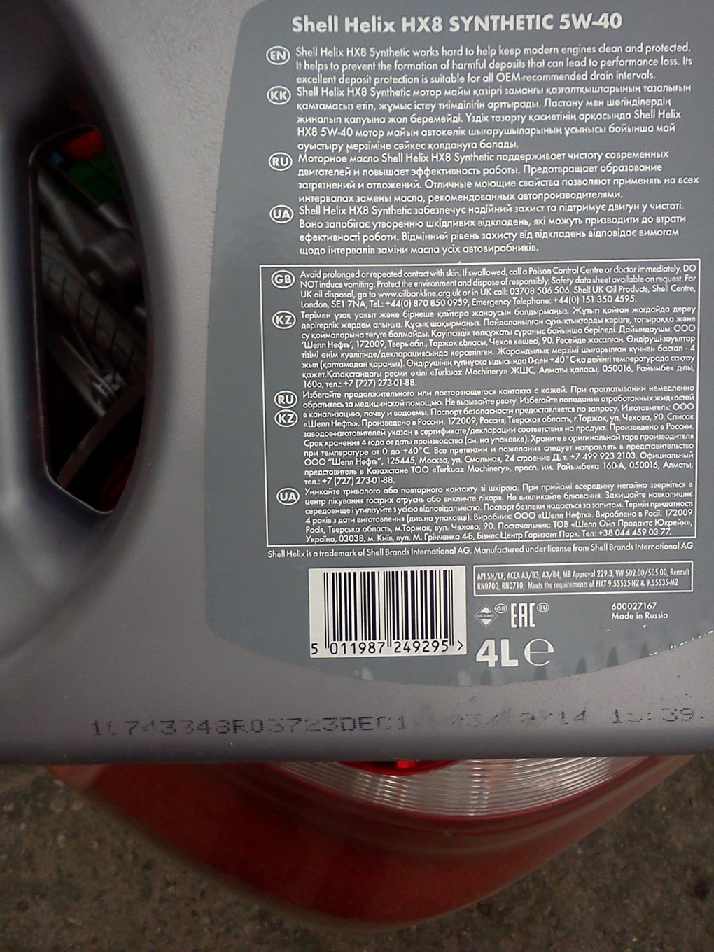

автомобиль Гранта 8 клапан. с облег ШПГ ))) общий пробег около 10 000 км. на родном масле (не знаю что было залито) проехал 3 000 км. и залил Shell HX 8 5-40 производства ТОржок купленное в большом интернет гипермаркете (прочитал на этом форуме в одной из веток что из ответа от кампании Shell "данный гипермаркет торгует оригинальными маслами Shell"))) хочу отметить что при запуске холодного двигателя даже летом на данном масле Shell несколько секунд наблюдается стук клапанов (думал масленный фильтр - заменил на салют затем на ливны - звук остался, следом нашел единственного официала в Саратове MAN - прикупил МАН - звук остался, на всех перечисленных фильтрах лампа давления масла гаснет сразу) при залитом родном масле звуков в холодном двигателе не наблюдал ))) теперь о поведении залитого масла Shell HX 8 5-40 - за 7 тыс км мотор докушал литр масла оставшийся после замены из 4 литровой канистры - тоесть мне просто не удастся на этом масле проехать 10 тыс. без покупок доливок. отмечу запах горелого масла в подкапотном пространстве и в заливной горловине. течей масла на двигателе нет. цвет масла на щупе после 7000 тыс км - не сильно темное и светлее родного слитого после 3 000 пробега. хорошо прогретый двигатель на моем залитом Shell HX 8 5-40 скажу так сильно "цокает" )))
@Лелик83, расход вполне возможен в период обкатки. Если канистра осталась, то фотку бэч-кода глянуть можно.
Dimmy фото моей канистры Shell HX 8 5-40 правда плохо видно БЕЧ код. обратил внимание что на моей канистре после БЕЧ кода стоит дата изготовления а потом только время производства. на этом форуме видел фото канистры ультры которую признали оригиналом, там наоборот после кода стоит время а потом дата производства
