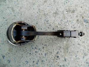

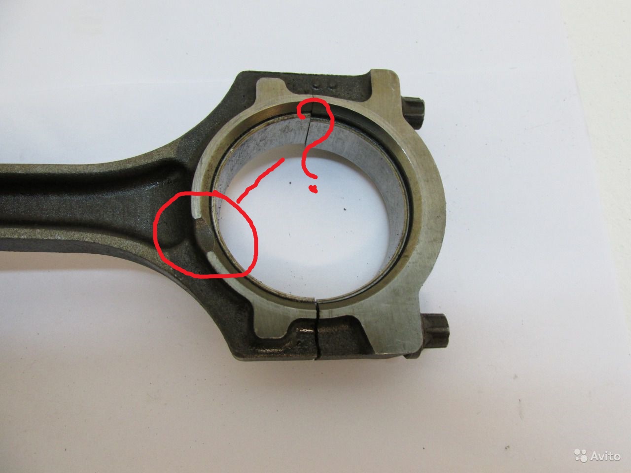

Форму головки , наличие маслоканала. Тут явно технологический просчет, слабая посадка пальца в поршне, и слишком плотная в шатуне. Так же непонятно по смазке, как масло попадает под поршень? Форсунки? Маслоканалы в шатуне? Разбрызгиванием с вала? Какой зазор между головкой шатуна и бобышками поршня? Тут все в комплексе.
@fonserg, Расскажу, что знаю. В шатуне сидит палец с натягом, т.е. неподвижно. Отверстия в поршне есть, видно на фото.
Маслофорсунок в блоке нет, в шатуне также нет отверстий на нижней шейке (как были на отечественных авто), но есть выпил, но вряд ли он способен на что-то креме стравливания масла.

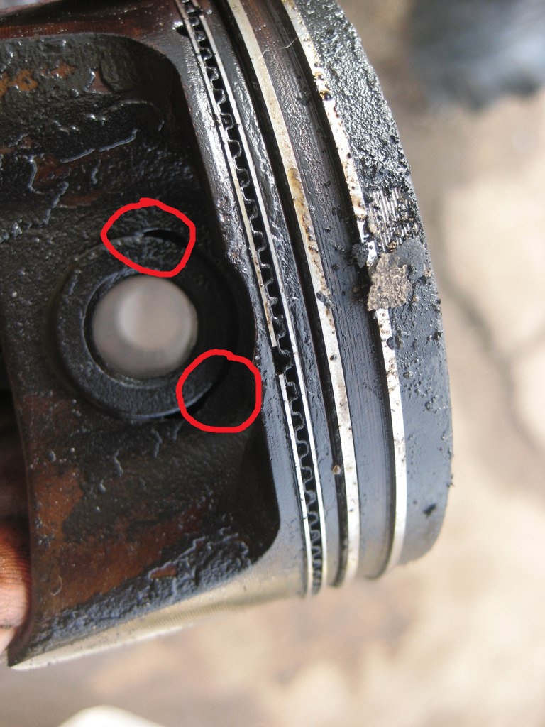

А вот дорестайлинговый поршень (2004-2007 гг, а также с Форд Фокус 1 по внешнему виду изменений не видно, кроме выемки компрессионной), отверстий для пальцев нет:
Но есть 2 продольные выточки:
http://ffclub.ru/topic/256893/go_post/16568762/
А еще обратили внимание, что после рестайлинга поршни лишились антифрикционного покрытия на юбках, и заметили, что стучащие фокусы из опроса сплошь после 2007 г.в., очень редко попадаются старше, но пока с изношенным пальцем ни одного не поймал.

Проточки сквозные? Поршни рестайл и дорестайл - отверстие поршневого пальца сделано из алюминия или завтулено\залито другим металлом ? В дорестайле так же палец плотно в шатуне и вращение происходит в поршне ?
@fonserg, друг, вы задаете вопросы, на которые я, к сожалению, не смогу ответить, т.к. в руках не держал.
По фото видно, что не завтулино нигде.
В дорестайле так же палец запрессован в шатуне.

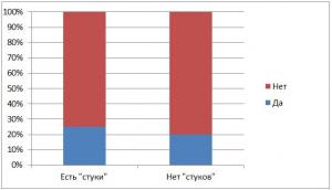

Соотношение "стучащих" и исправных двигателей согласно данным анкет
Тут следует внести ясность, количество беспроблемных двигателей, конечно, явно больше 14%, просто как и в любом анкетировании люди обычно высказываются о наболевшем, а у кого все в порядке, те "проходят мимо" (не делайте так!).

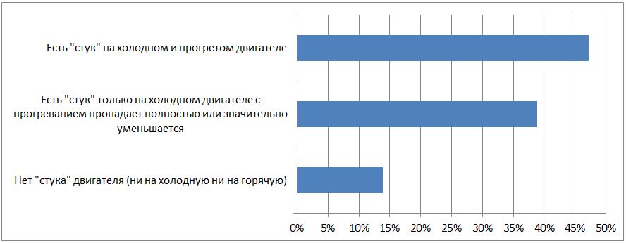

Распределение по типам двигателей и наличия АКПП
То же самое, что и таблица 1, но уже идет распределение по типам двигателей и трансмиссии. Видно, что доля "стучащих" двигателей с АКПП выше по отношения к МКПП, это ожидаемо, хотя думал, что перевес будет еще больше, но скорее сказывается большая распространенность МКПП. Если бы я сделал график отношения "стучащих" машин на АКПП от таких же, но беспроблемных, то он бы был 100%, т.к. на АКПП не стучащих двигателей я не нашел :(

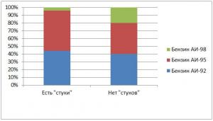

Используемый бензин
Но, как вы догадались, опять зависимости нет. Так что получается, ГСМ и режимы эксплуатации не причем? Это конструктивный косяк Форда? Получается, что так.
