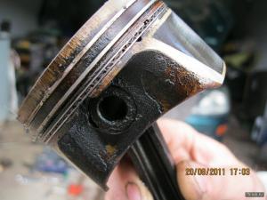

Уважаемые оилклабовцы, хочу поделиться с вами информацией и узнать ваше авторитетное мнение о причинах такой проблеме, вот она:
Это наглядный ее пример. Как это работает? Да примерно вот так:
Анамнез:
Проявляется на Ford Focus 2 с двигателями 1,6 л 100 л.с., (особенно с АКПП), скорее всего и на 1,4 тоже в зоне риска, но т.к. они значительно менее распространены, то о них не слышно, как впрочем и от Fusion с Fiesta с теми же движками, но тут может сказываться еще и меньшая масса авто.
Начинает стучать на холодную уже на пробеге начиная от 40 тыс. км. , через 20-60 тыс, стук усиливается и не перестает стучать даже на горячую. Ездить с таким звуком можно достаточно долго (многие так и ездят до продажи :pardon: ) я лично уже 50 тыс. накатал и еще могу столько проехать, но не спокойно, как то.
Даже если взять во внимание, что автомобиль очень популярный, то все рано это проблема поистине носит массовый характер, (на АКПП у кого не спрошу больше половины в большей или меньшей степени).
В зоне риска автомобили эксплуатирующиеся, как правило в городской среде, с большим количеством пробок менявшие масла по предписанию через 20 тыс. км.
Стучит, кстати, поршень не только в пальце, а еще в своей перекладке, чем разбивает цилиндр и юбку, что замена поршней на новые номинального размера не дает результата.
А под катом я представлю выдержку разных сообщений с форума, а вы попробуйте указать на истинные причины такого явления, что это конструктивный просчет, неправильная эксплуатация, неправильно подобранные ГСМ и как от этого застраховаться в будущем?

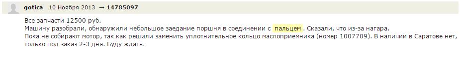

Регулировал, они не причем 100% Читайте сообщения, я понимаю, с картинок читать тяжело, но иначе не как. Меня вот это вообще в ступор вводит:

Такие поршни ставились еще с двигателя ФФ1, а это, если мне не изменяет память с 1999 г. Единственное, заметное изменение в конструкции произошло в 2007 г, когда стали выпускать блоки цилиндров с так называемой "открытой палубой":
А поршни с начала были такие:
Обратите внимание на антифрикционное покрытие. Днище этого поршня было абсолютно плоским.
После 2007 г. (двигатели SHDA, SHDB) начали ставить такие:
Сделали компрессионную выемку в днище поршня, убрали антифрикционное покрытие и чтобы не "закусывало" поршень в цилиндре сделали юбку у него не жесткой. Складывается впечатление, что поршень стал выше, но это не так высота осталось той же самой, с разницой в 0,7 мм на выемку.
При ремонте, как правило, ставят поршни старой конструкции, которые идут на ФФ1.1
Да, с новой конструкцией поршней проблемных движков стало больше. Сейчас этот двигатель снять с производства и не выпускается, на сколько я знаю. Двигатель 115 с мувтами газораспределения уже не имеет таких проблем. Кстати, со звуком аналогия прослеживается четкая с двигателями CFNA у Polo Sedan, которые тоже стучат, дай боже, у которых также нет муфт, но пальцы там не изнашиваются! И при прогреве стук пропадает, а это значит, что поршень по большей части стучит не в соединении поршень-палец, а юбкой (или днищем) в перекладке. А вот что является причиной или следствием у вас хотел выяснить, где вы специалисты?
Добавлю, еще, что в двигателе нет масляных форсунок под поршнем.
