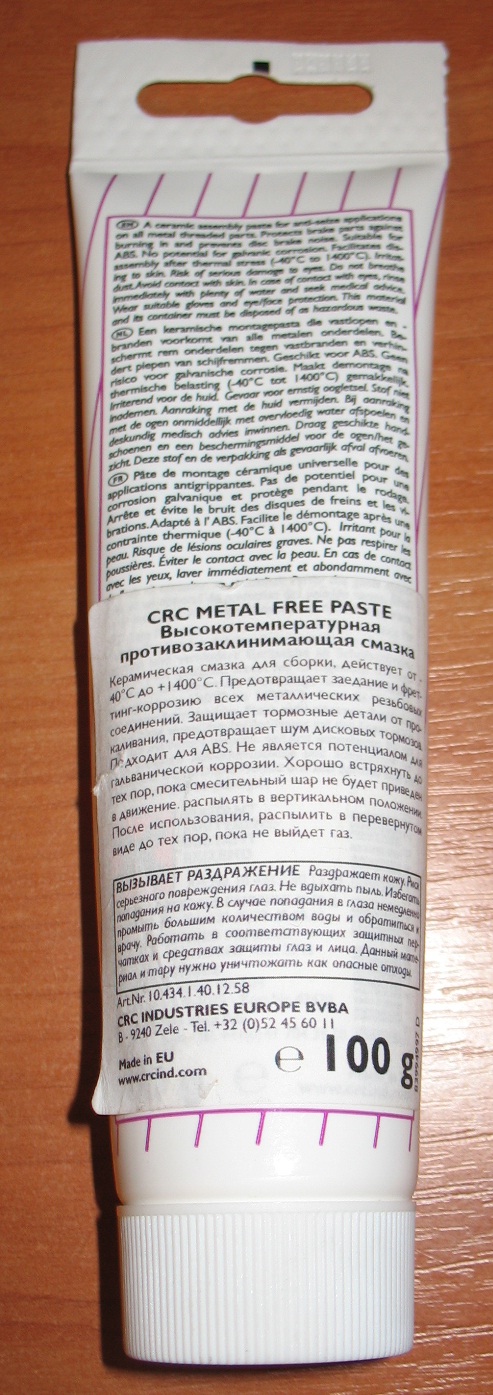

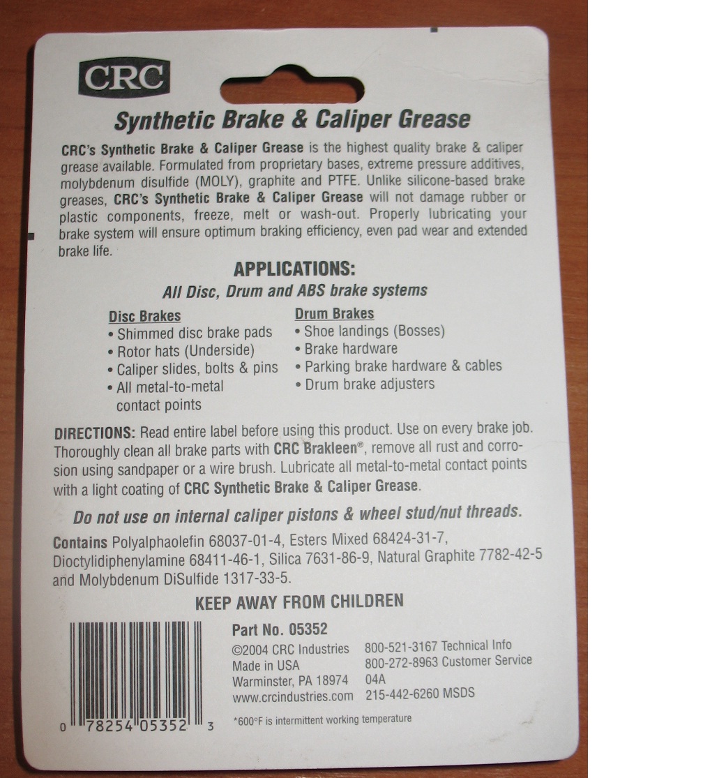

Есть нюанс в различии линейки Automotive-продуктов CRC в Америке и той линейки, что поставляется в Россию из СRC Europe.В exist,к примеру, продаётся именно европейский вариант.Разница, на мой взгляд, в том,что Европейская линейка смазок CRC-это сплошной "каменный век". В частности,№ 10.418.1.04.12.58 CRC Metal free paste, насколько я её рассмотрел, это бентонитовый продукт "А-ля" Plastilube желтоватого оттенка ,а вовсе не,к примеру,ceramic metal free paste прозрачно белого цвета, представленного в США ( со ссылки сообщением выше)."CRC brake caliper synthetic grease" и наиболее универсальный продукт "для всего в дисковом тормозе"-"CRC sylaramic brake system grease" ни у кого в поставках в России я не вижу вообще. Тем и удивительнее,что в сервисе используют эти качественные американские варианты CRC (если толко автор не путает их с "продуктами второго сорта", которые фигурируют в линейке exist).

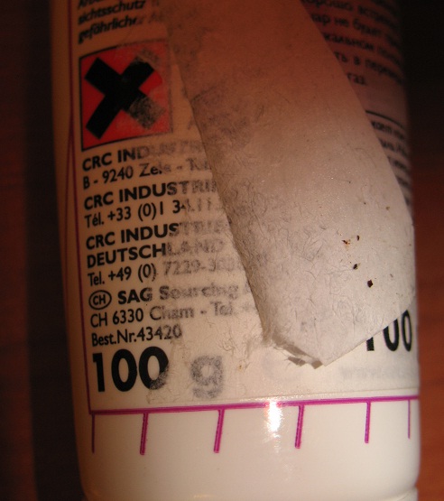

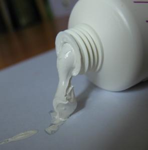

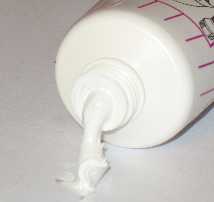

Этот сервис при магазине дилере Castrol у нас в Новосибирске вот у них все это продается в том числе и продается CRC Metal free paste которая у меня (взял у них тюбик потестить =)) белая липкая субстанция, похожая на КПТ-8. Удивило что на упауовке CRC Synthetic Brake & Caliper grease (именно как по сылке в пакетиках) производитель стоит USA, а на CRC Metal Free Paste (тюбик 100 g) Европа. В общем сделаю фотки выложу и то и то.

вот обещанные фото
