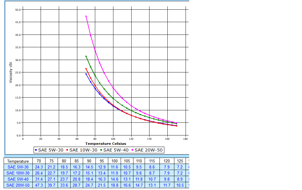

Извиняюсь, это какое же масло (по SAE) при 80-85С имеет вязкость под 20сСт?
Например 10w30 (HTHS > 3.5 - у меня такое залито), 5w40:

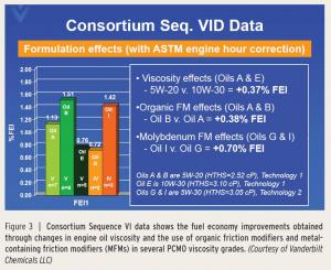

Вот график где показано влияние на экономию топлива вязкости и модификаторов трения. Модификаторы трения оказывают больше влияния. Можно усыпать 20W-60 так молибденом, что оно уделает 5W-40 гражданское.
