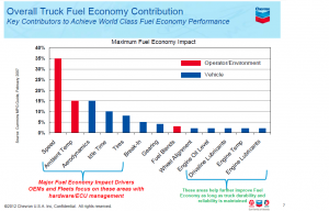

Потери на масле в общих потерях:
Обратите внимание на то, что пишет Шеврн: экономичность может быть улучшена за счет вязкости масла (двигатель и трансмиссия),
но при условии, что при этом поддерживается тот же уровень надежности и безотказности работы техники.
В противном случае это не экономичность, а потери немалых сумм из-за снижения наджености (= идиотизм ездить на маловязком,
если это снижает надежность, т.е. мотор не перепроектировн на тот же уровень надежности, что и был ранее на густом масле).
