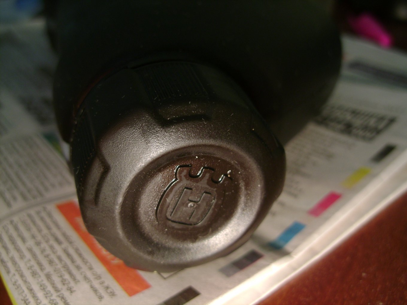

Если у кого-то есть оригинальное масло НР, посмотрите совпадают ли маркировки 1л тары. Страна-производитель указана..

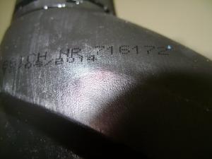

На листе упаковки, написано ,что дата фасовки должна быть , год, месяц, день. У меня наоборот, день, месяц, год.
На горлышке пломба была. Дата изготовления канистры соответствует дате розлива.

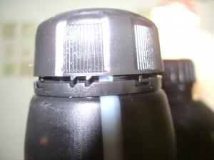

Фото оригинальной бутылки Штиль.
Упаковка сделана из двух половинок. Горлышко сделано цельным с бутылкой. На контрафакте в горлышко вплавлена пробка, видны следы облоя по окружности.

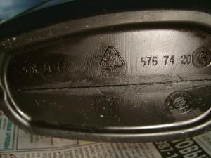

На донышке бутыли видны выступающий след заплавки, после наполнения бутыли маслом ( наполняется со стороны дна). На подделке просто маленький шов.
А что за маркировка на верхнем фото? Штиль вроде всегда на этикетке дату производства штамповал. И я недавно видел такую литрушку у соседа. Ее содержимое с маслом от штиля ничего общего не имело.(кроме очень похожего цвета). Хотя и верх запаян был и "дна не было"

@Дежавю, у меня точно такая же бутылка масла Штиль, что и на фото выше, маркировка расположена там же.

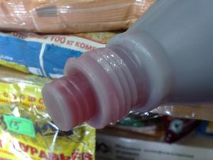

Фото контрафакта
В горлышко вплавлена или просто вставлена пробка
На донышке бутылки нет следов заплавки после наполнения маслом.

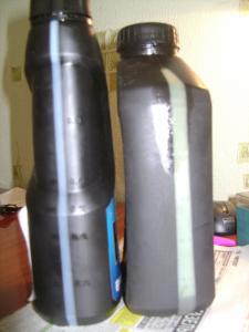

Контрафакт Штиля изменил тару. Теперь она такая же мягкая и по цвету   очень похожа на оригинал, даже в донышке сделан выступающий наружу шов  запайки. Но бутыль не цельная, в горлышко  всё-равно вплавлена пробка. ( на оригинале цельное литьё).. Цена стала ещё меньше чем была летом.... и покупают...
