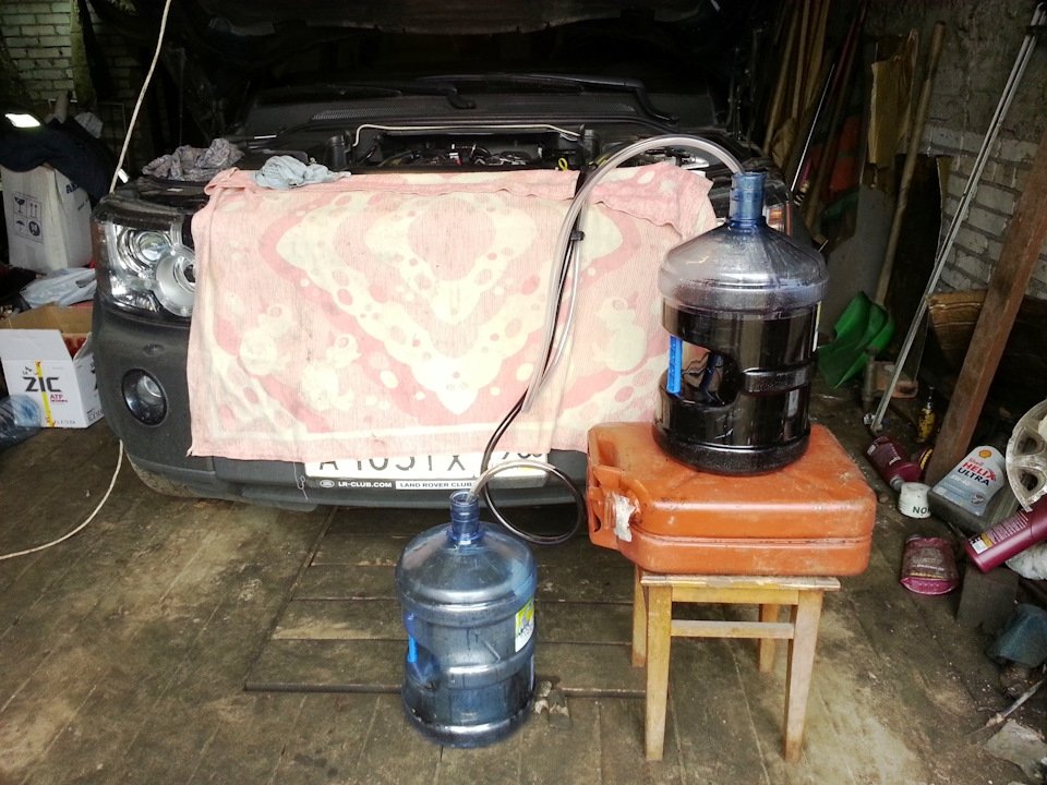

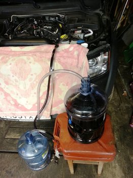

15 ноября 20206 г 8 минут назад, Бастион сказал: VikluhaVaklay надо бы полностью заменить, пока не поздно. Хотя бы без замены поддона. На Дискавери 3 это не сложно. Делается из-под капота. Я в два захода пытался проникнуть к мотору снизу и к заливному отверстию АКПП. Как итог: сломана торцевая головка на 13, слизаны все грани на болтах и на заливной пробке. В сервисе болты защиты мотора "выкрутили" с помощью болгарки, а в заливную пробку задолбили 12-лучевой торкс и с треском выкрутили таки. При закручивании предыдущие сервисники постарались от души по-максимуму лишить самостоятельности при замене жиж. Сейчас накуплю масла литров 15 на промывку с полной заменой, поддон с фильтром, крепежи для коллекторов, и пойду на глобальный ремонтинг Изменено 15 ноября 20206 г пользователем VikluhaVaklay
15 ноября 20206 г VikluhaVaklay с низу это если фильтр-поддон надо менять. При необходимости можно поменять через шланг на радиаторе охлаждения: https://www.drive2.ru/l/455815190752002350/
