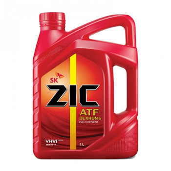

40 000 километров пробега на ZIC DEXRON 6

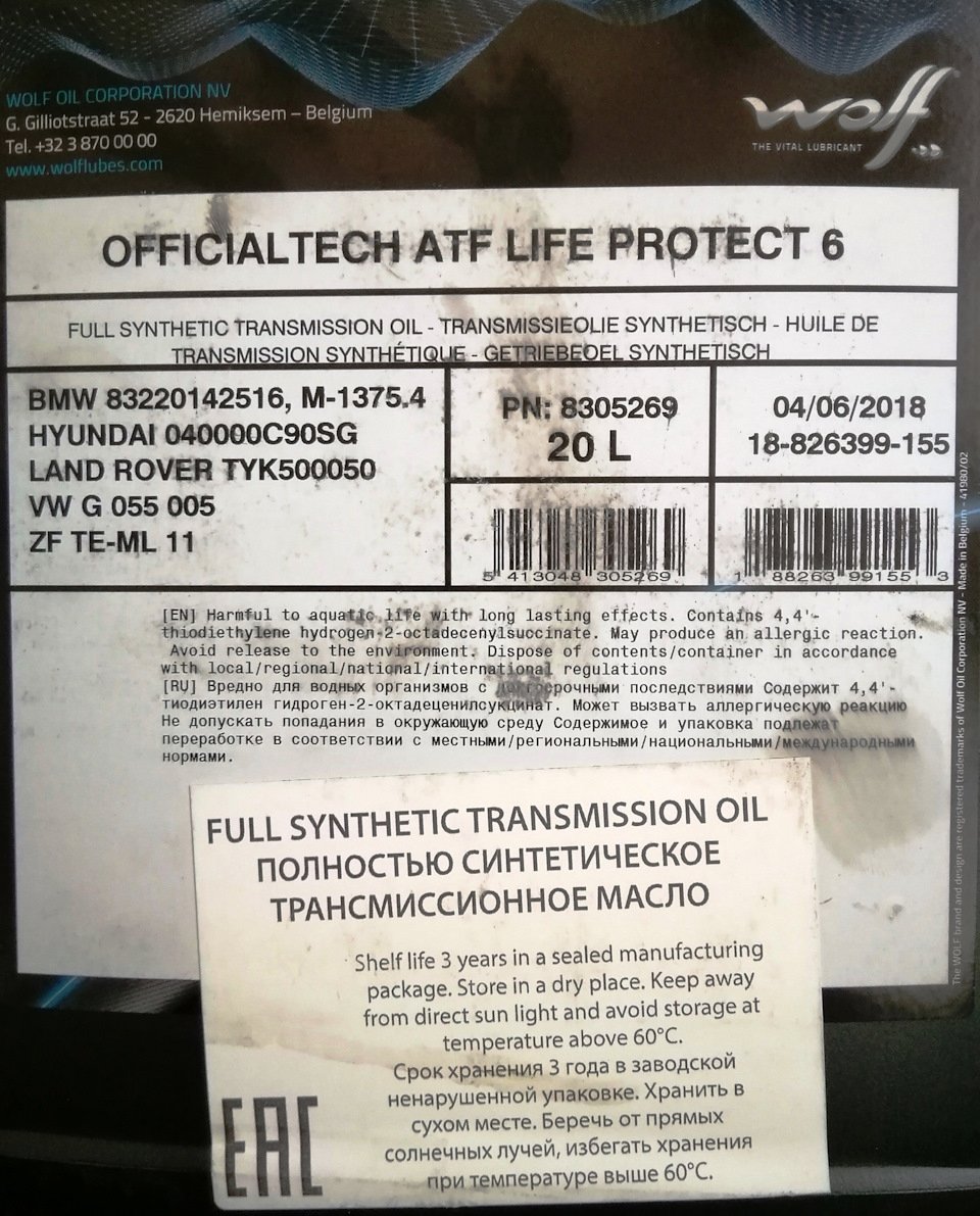

35 000 километров на WOLF OFFICIALTECH ATF LIFE PROTECT 6
Сейчас снова залил ZIC DEXRON 6.
На нём, субъективно, АКПП четче работает

Fallcon  чёткость переключения передач, отсутствие толчков и пинков.  Субъективно конечно.
Из объективных фактов это живучесть ZIK.
В первый раз я заменил ZIK просто потому что захотел, именно на 40 000 километрах, а вот Вольф пришлось менять на 35 000, так как за пару тысяч до замены появились пинки при переключении, потом и вибрации при разгоне, как будто бублик начал подыхать.
После замены на ZIK всё прошло, уже 3 000 километров проехал после замены.
