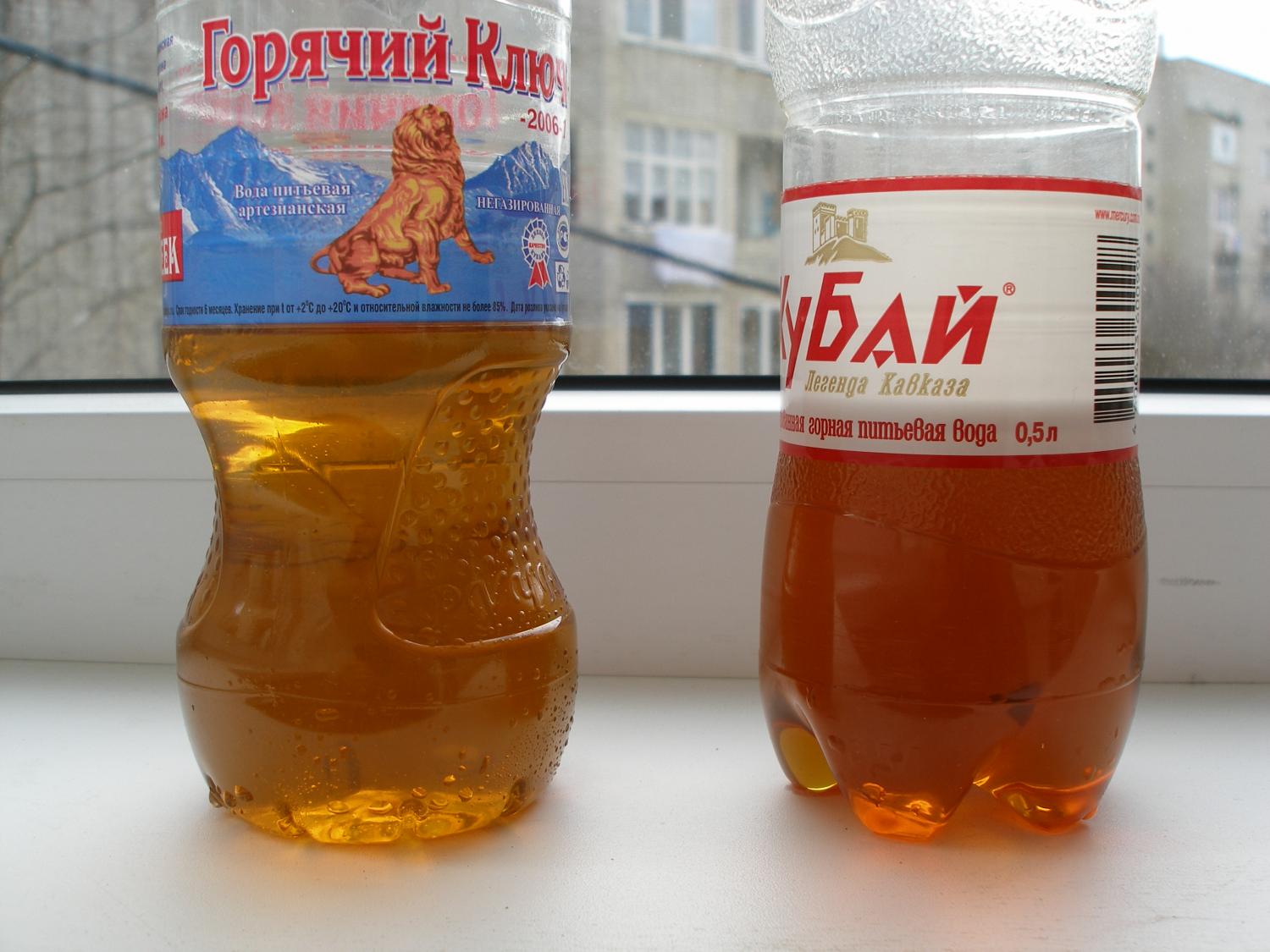

20 декабря 201510 г ОД на ТО залил оригинальное масло Mazda original oil supra (for skyactive technology) 0W-20 из канистры 5L. После этого показалась какая-то странная работа двигателя - с завываниями сразу при работе на холодную и повысился расход топлива. У меня возникли сомнения по качеству самого масла. Я заморозил в морозильнике это масло, оно получилось по цвету схожим с засахарившемся мёдом потеряло текучесть, хотя 5W-30 Idemitsu не потеряло ни цвета ни текучести. Вот теперь бьют сомнения по качеству дилерского оригинального масла. Что делать не знаю. Задал вопрос мастеру ответственному за ТО у дилера - вразумительного ответа нет. А баночки которые замораживал при t - 26*C сфотографировал; слева 0W-20, справа 5W-30 Миниатюры это сразу после заморозки они же после разморозки в течение 2-х часов Возможно у кого-то здесь какие-то мысли, готов выслушать. PS. Авто эксплуатируется в Краснодарском крае. До замены на ТО в двигателе было масло 5W-30 Idemitsu ZEPRO.
20 декабря 201510 г Задал вопрос мастеру ответственному за ТО у дилера - вразумительного ответа нет. А что хоть ответили?
20 декабря 201510 г прошлую зиму при минус 30 с хвостом это масло в канистре плескалось и со щупа бодрячком стекало, ничуть не хуже валволайна 0-20, и того что с завода было в моторе. По цвету не скажу т.к. канистра у мазды не прозрачная. В этом году залил идемитсу 0-20 купленного по акции 4+1 в жести, сегодня было -17 и у меня ощущение, что идемитсу похуже родного маздовского на морозе, хотя по анализам заявлены хорошие низкотемпературные. И поймал себя на мысли, что где бы ни купил импортное масло, всегда будет мысль о попадании на подделку. Потому, что с таким курсом валют, подделывать любой импорт становится крайне выгодно, а ответственность судя по всему за это смехотворная.

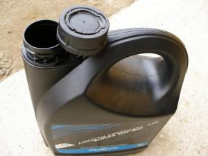

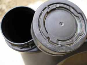

20 декабря 201510 г а что ответят мастера у дилера? я обычно присутствую во время поведения ТО у машины, так вот при прошлой замене мастер при сливе масла подставил под струю свою канистру пустую, масло у меня прошло менее 5 т.км. и было светлое, куда он его потом залил думаю можно догадаться.
21 декабря 201510 г а что ответят мастера у дилера? я обычно присутствую во время поведения ТО у машины, так вот при прошлой замене мастер при сливе масла подставил под струю свою канистру пустую, масло у меня прошло менее 5 т.км. и было светлое, куда он его потом залил думаю можно догадаться. На ТО я присутствовал во время замены масла. У меня сразу возник вопрос, когда я увидел не традиционное открытие канистры с маслом. Она (пробка) открывалась, а вернее сдёргивалась отвёрткой с канистры дабы не повредить предохранители с самой пробки. После чего слесарь-мастер спросил куда перелить остатки масла с канистры - сразу стало понятно, что им нужна сама канистра с неповреждённым предохранителем самой пробки. На форуме CX-5 Краснодарские писали, что на ТО не редко им предлагали расходники за полцены. Тут сразу стало понятно для чего такие манипуляции с пробкой канистры. А мастер ТО у дилера после разборок со слесарем, объяснил такой способ снятия пробки, что при переливании масла из канистры при таком снятии пробки нет булькания масла, т.е. якобы для удобства. Со своей стороны считаю это бредом и изворотливостью не более. А вот миниатюры самой канистры с пробкой для познания и информации:
