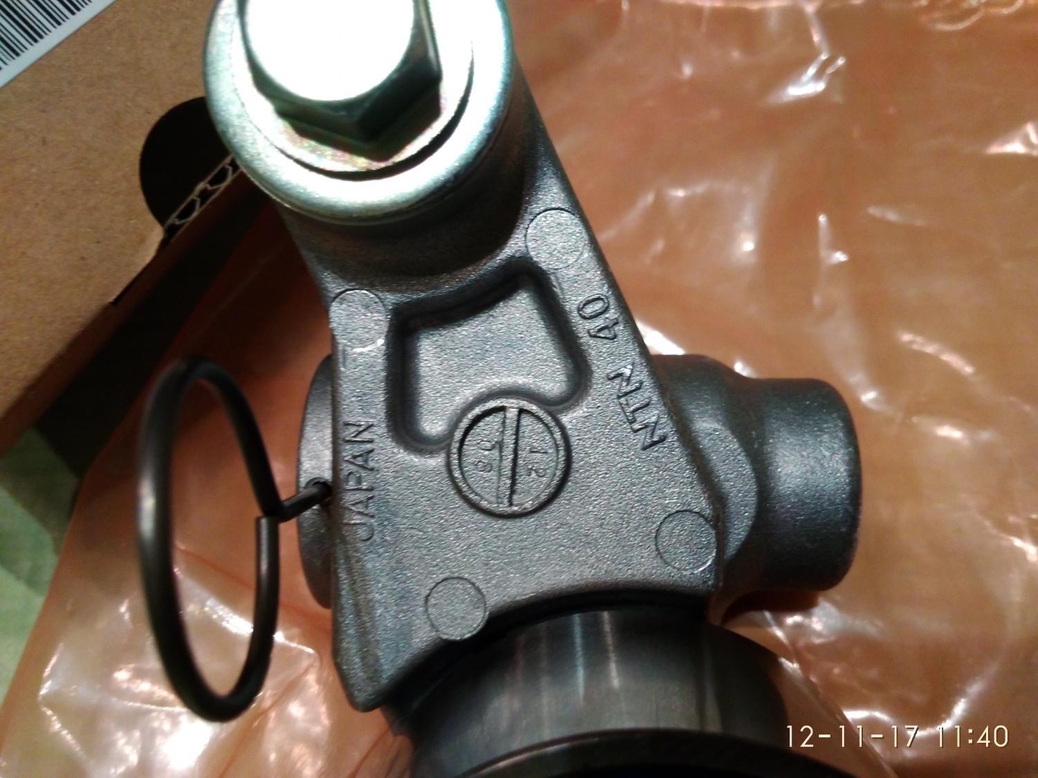

Поменял ролик натяжителя на родной,и всё равно стучит ролик ! С 9 до 18 пробыл в сервисе,два раза снимали ремень,запускали двигатель без кожуха ГРМ чтобы понять где стучит,стучит ролик.С родным ремнем какие-то не понятки,на нем нет меток установочных.Отсчитали сами,но не совпадает с метками на валах,хотя валы выставлены по меткам.Не знаю что и делать,второй сервис не может мне помочь.
Может ремень родной залипушный!!!
Видео случайно нет? Не понятно как ролик может стучать?
Нет,видео не делал...
А менял ремень и только ролик, не сам натяжитель?
Я так думаю что из за того что метки ремня не совпадают с метками на валах,на каком то участке ремня слабина и в этом месте ролик натяжитель прям немного прыгает (видел своими глазами) и получается стук.
Конечно все вместе.
Да никак сам ролик стучать не может. Бред.
Вот такой он.
Гидронатяжитель прокачали перед установкой?
Я думаю нет,но не уверен.Завтра позвоню узнаю.
99%, что нет. От того и "стучит".
Как вариант гидронатяжитель новый чудит (если можно воткнуть старый вычислишь кто в поле походил) или ремень паленый попался
Изменено пользователем shevrick
Считай количество зубов на старом и новом ремнях ГРМ, гидронатяжитель если новый не нужно прокачивать, просто чеку вынул и алга
Изменено пользователем Bmax
Да скорее всего дело в ремне,на днях займусь.
