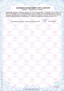

13 апреля 201511 г Закреплён Масло: Mobil-1 X1 (NEW LIVE) 5W-30 (Made in EU) (куплено в официальной станции замены моторного масла mobil 1 Центр MБ Купчино, Санкт-Петербург, ул. Фучика дом № 12-3д); Автомобиль: Lexus GS 250 2014 г., левый руль; Общий пробег на одометре: 17200км; Пробег на масле: 5730км; Моточасы: не скажу (не знаю как посмотреть); Доливки масла: не доливал и не было снижение по щупу; Автозапуск: не использовался; Предпусковые подогревы: не использовал; Период эксплуатации: октябрь 2014г. - по сей день(13 апреля 2015г.),температура от -20 до +20; Срок эксплуатации: почти 7 месяцев; Топливо: Бензин BP-95, раз в месяц ultimate; Режимы: 70% город, в основном 3000 об/мин, бывает и до отсечки (выезжаю в основном вечером, изредка днем по пробкам. На недели машина в основном стоит, бывали короткие поездки, но в течение часа начинал движение снова), 30% трасса - 120-150 км/ч, движение на данной скорость менее 50% всего расстояние после холодного пуска и остановки автомобиля.) Фильтр воздушный: менял на 14000 км. Объем заливаемого масла: 6.0 л. ровно середина щупа (не уменьшилось за весь пробег на масле) Что было до этого масла: на пробеге 4000 км. слил, как я подозреваю 0w-20. Режим был экономичный. до 3200 об/мин. Далее Mobil-1 X1 5W-30 до 11350 км. (на этом масле проехал 5000 км. до сочи и обратно, т.е. 80% трасса - 110-130 км/ч, третья замена: так же Mobil-1 X1 5W-30 и вот решил сделать анализ на 17200 км.)Вижу и без вывода, что все нехорошо! Прошу помощи и консультации: сильно ли испортил двигатель и как мне быть дальше? Пожалуйста. если не трудно, при написании своих комментариев, могли бы уделять несколько секунд второй странице отчета, где собственно сам вывод лаборатории, а то получается, что как будто Вы их не ставите в дело вообще, и становится не понятно чем руководствоваться в дальнейшем принятии решения ? Всем Большущие Спасибо! С Уважением Евгений! Уважаемая администрация и в частности torcon, за шрифт не злитесь. сделал так для наглядности основных моментов! Изменено 14 апреля 201511 г пользователем johny100
13 апреля 201511 г Кремний тут от герметиков. Во время обкатки это нормально. Так что фильтр тут ни при чем. И металлы тоже от приработки. Плюс что-то осталось от прошлой заливки. Но Алюминия многовато. Еще 1000-1500 км и сливать.
13 апреля 201511 г Автор Кремний тут от герметиков. Во время обкатки это нормально. Так что фильтр тут ни при чем. И металлы тоже от приработки. Плюс что-то осталось от прошлой заливки. Но Алюминия многовато. Еще 1000-1500 км и сливать. думаешь после двух замен еще обкатка какая то есть ? а что насчет алюминия, это же у нас блок цилиндров, т.е. получил задиры ? :( а что с вязкостью. почему так просела, блин ? :facepalm: можешь написать, что узнать. позвоню уточню почему такие получились? -одинаковое щелочное (только там ASTM 4739 - это ГОСТ 11362 ?) -... Изменено 13 апреля 201511 г пользователем johny100
13 апреля 201511 г думаешь после двух замен еще обкатка какая то есть ? а что насчет алюминия, это же у нас блок цилиндров, т.е. получил задиры ? :( Все возможно. Сколько осталось масла в картере от старой заливки? Там как раз могла быть высокая концентрация элементов, т.е. 5-7 ppm железа и 4-5 ppm алюминия могло достаться по наследству. Плюс новое настрогалось. А задиры, собственно, с чего? Вязкость просела из-за попадания топлива и разрушения загустителя, хотя его тут и не очень много. Вспышки не хватает, чтобы по топливу точно понять.
13 апреля 201511 г Автор Все возможно. Сколько осталось масла в картере от старой заливки? Там как раз могла быть высокая концентрация элементов, т.е. 5-7 ppm железа и 4-5 ppm алюминия могло достаться по наследству. Плюс новое настрогалось. А задиры, собственно, с чего? Вязкость просела из-за попадания топлива и разрушения загустителя, хотя его тут и не очень много. Вспышки не хватает, чтобы по топливу точно понять. кстати. когда сливал второй раз. очень долго масло стекало... ну а что у нас еще алюминий дает ? так они же написали, что "присутствие топлива и легких топливных фракций..." = 0%...или что то не так понял ? допиши пожалуйста на вопрос в предыдущем... извини, что так навалился. просто очень обидно и досадно из-за анализа. хотя я так и не понял стоить бить панику или нет, подъубил ли я двигатель или нет...! Изменено 13 апреля 201511 г пользователем johny100
13 апреля 201511 г @johny100, по щелочному узнавать нечего, т.к. ГОСТом они измерили как положено. Масла в картере много - данные логичные. Париться пока не о чем. Надо еще одну отработку для сравнения посмотреть. Скорее всего, дальше все будет в норме.
13 апреля 201511 г думаешь после двух замен еще обкатка какая то есть ? а что насчет алюминия, это же у нас блок цилиндров, на современных авто блок действительно алюм.но в него вплавляют чугунные гильзы,а стенки целиндров и покрыты спец.составом противоизносным,большую часть которого составляет кремний.
13 апреля 201511 г Автор думаешь после двух замен еще обкатка какая то есть ? а что насчет алюминия, это же у нас блок цилиндров, на современных авто блок действительно алюм.но в него вплавляют чугунные гильзы,а стенки целиндров и покрыты спец.составом противоизносным,большую часть которого составляет кремний. т.е. на что намекаешь...прямее можешь сказать ? что кремний от этого или что алюминий не от головки блока ? Изменено 13 апреля 201511 г пользователем johny100
13 апреля 201511 г ИМХО, вообще переживать не стоит. 17 тыс. км - ещё обкатка - видно по меди... Алюминий упадет, железо - тоже. Кремний - 100% герметик... Масло - настоящее Но если денег не сильно жалко, то с вашими скоростными режимами я бы лил что-нибудь "покрепче" типа 5W-30 Mobil1 EP или Pennzoil Ultra Platinum... Изменено 13 апреля 201511 г пользователем Вадим_69
13 апреля 201511 г Автор ИМХО, вообще переживать не стоит. 17 тыс. км - ещё обкатка... Алюминий упадет, железо - тоже. Кремний - 100% герметик... Масло - настоящее Но если денег не сильно жалко, то с вашими скоростными режимами я бы лил что-нибудь "покрепче" типа 5W-30 Mobil1 EP или Pennzoil Ultra Platinum... меня мучает вопрос. что с дурацкой "кинематической вязкостью при 100" ...че так упала сильно. про бензин сверху как то не понял. потому что в отчете написали, что отсутствует попадание топлива ? ну и что можешь сказать по поводу выводы из отчета. с чем согласен, а с чем нет ?
13 апреля 201511 г Моторы под 0W-20 и "просаживают" тридцатки до двадцатки. Это нормально. У меня также... 0W-20 есть в мануале? Если да, то ваш мотор выдержит и ниже 8 cst - не переживайте Изменено 13 апреля 201511 г пользователем Вадим_69
13 апреля 201511 г ну и что можешь сказать по поводу выводы из отчета. с чем согласен, а с чем нет ? Отчет ни о чём. Никакая дыра в патрубке столько кремния не даст (доказано на этом форуме). Такое небольшое количество кремния ни к каким катастрофическим абразивным последствиям и задирам в ЦПГ не приведет! Меняйте масло на более крепкое и ещё на анализ через 5 тыс. км! Все будет лучше, имхо...
13 апреля 201511 г Автор Отчет ни о чём. Никакая дыра в патрубке столько кремния не даст (доказано на этом форуме). Такое небольшое количество кремния ни к каким катастрофическим абразивным последствиям и задирам в ЦПГ не приведет! Меняйте масло на более крепкое и ещё на анализ через 5 тыс. км! Все будет лучше, имхо... Понимаю намек! спасибо за мнение. надеюсь не предвзято пишите. дабы просто успокоить !
