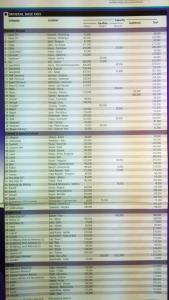

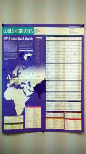

Сажевого фильтра походу нету. Стоит 1 масленый и 1 топливный и всё. EURO 3 . но ЕГР заглушен. У меня уже щас выбор между TEXACO , SHELL , ШЕВРОН . 3277 заливать буду а щас 3275 залито. Интересная карта кто и сколько производит масло
