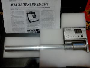

Евген48 29 091 Опубликовано: 7 апреля 2015 Поделиться Опубликовано: 7 апреля 2015 Вот решил прикупить себе данный аппарат, есть у кого нибудь опыт использования?! Ссылка на сообщение
Ярослав02 465 Опубликовано: 7 апреля 2015 Поделиться Опубликовано: 7 апреля 2015 Полушарлатанский приборчик. Между сопротивлением жидкости и октановым числом слишком туманная зависимость, которую нельзя всегда использовать как критерий "октанового" качества. Свидетельство этого - возможность корректировать, как сказано в рекламном , "калибровку прибора под конкретный регион". И ещё. В сказано что он, мол, определяет наличие "химических октаноповышающих добавок в топливе". Офигеть какая рекламная чепуха ! "Химические октаноповышающие добавки в топливе", как например МТБЭ, присутствуют в любом товарном высококтановом бензине. И это НОРМАЛЬНО. То есть, напёрсточники тупо играют на эмоциях невеж 2 Ссылка на сообщение
Евген48 29 091 Опубликовано: 7 апреля 2015 Автор Поделиться Опубликовано: 7 апреля 2015 @Ярослав02, я так понимаю в ролике под (наличие "химических октаноповышающих добавок в топливе") имелось ввиду, что (опять же из увиденного мною ранее) если мы меряем АИ-92, а выдает 94-95, то это явное завышение присадками. п.с.ну да ладно, посмотрим, уже заказал, через неделю приедет. Ссылка на сообщение
Евген48 29 091 Опубликовано: 17 апреля 2015 Автор Поделиться Опубликовано: 17 апреля 2015 ну вот и пришел мой приборчик, будем испытывать, осталось купить канистру и найти мерную ёмкость. само качество сборки и т.п. очень похоже на времена СССР, таким и убить можно 1 Ссылка на сообщение
Евген48 29 091 Опубликовано: 28 апреля 2015 Автор Поделиться Опубликовано: 28 апреля 2015 http://www.youtube.com/watch?v=eMco98JVI68&feature=youtu.beСегодня провел испытание прибора. Хочу пояснить, в 2013г. один липчанин таким же прибором тестил Газпромовский бензин, у него тоже выдавало 99 или вообще прочерки, на всех остальных АЗС показывал корректно, с чем это связано х.з., может у кого есть мысли по этому поводу. Постараюсь заказать тест полоски для определения наличия присадок сверх допустимого, вот тогда еще раз протестим данный бензин. 1 Ссылка на сообщение
