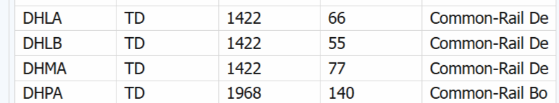

13.01.2025 в 18:33, Balbes_ сказал:
Буковки мотора подскажите?
машина у меня аналогичная, привезена оттуда же, но двигатель DHLB.
Тоже маюсь в размышлениях насчет масла и допуска. Поскольку дилер корейский лил 5в30, его и лью пока что. Но сомнения остаются.
508й лейте.
1 час назад, Alex Z сказал:
но двигатель DHLB.
это дизель ? здесь тема про бензин : Моторное масло Ауди А6 2 литра бензин 45 TFSI
описка вышла. DLHB
