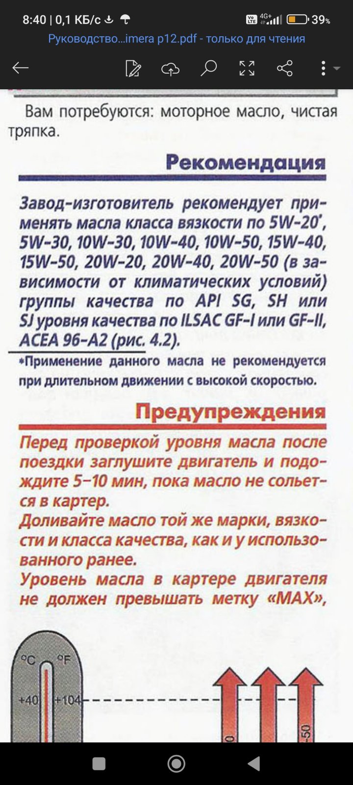

Всем добра. Ниссан примера р12 2004г, QG18DE убийца масел. Вот читал читал про подбор и понял, что по барабану моему мотору какое масло, лишь бы не гуталинить. Мне интересно мнение опытных, какое масло залить, пробег 270к. Смотрел 0w20, 5w20, 5w30, на 5w30 как то густовато мне кажется, хочу попробовать 5w20 ilsac 6.  Как думаете, по экономичности станет лучше в перспективе, при переходе на менее вязкие масла? Изготовитель рекомендует целую линейку масел с вязкостью как на картинке, но там нет 0w20, я вот думаю, стоит попробовать 0w20, тем более намечается дальняя поездка на авто. Как себя будет вести 0w20 в этом QG18DE? Спасибо.

Troy разница 0/20 и 5/20 выражается только в низкотемпературных характеристиках (прокрутка и прокачка), рабочая вязкость (КВ100) у них одинакова (+/-)
в Вашей картинке четко написано, что не использовать двадцатку при длительном движении с высокой скоростью, а Вы (как я понял) что-то близкое к этому хотите совершить, а именно:
9 часов назад, Troy сказал:
возможен повышенный расход масла
поэтому лучше всего на лето с учетом поездки залить масло 5/30 ILSAC
а вот 0/20 лучше всего использовать в городском режиме зимой
именно тогда "экономический" эффект более нагляден и ощутим (в сравнении с маслами 5w)
15 минут назад, ProstoFilya сказал:
Я вас услышал. Спасибо за пояснения. На лето значит можно на 5w30, зимой 5w20. Зимы московские у нас. -35 уж и не вспомню когда было. Читал в этой ветке что для Японии под этот двигатель 0w20 рекомендуется. Но, тож Япония. И почему вопрос про 20ку зашёл, на ней вроде как шанс получить кокс на кольцах менее вероятен чем на w30 или 40. Или я ошибаюсь?
