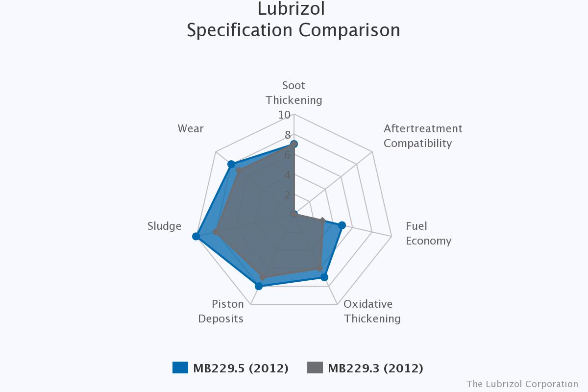

А теперь вопрос , что на износ отработает лучше? 229.3 или 229.5? при условии что в машине нет экологических мулек.
Если чисто номинально, то 229.5: у них же требования жестче.
Ну, и от интервала много зависит.

Поэтому тут бора нет, присадки дают серу и попутно работают как EP. Мне кажется это масло должно отработать лучше чем ультра ... т.к. экологически не "задушено"
@fonserg, есть правда в твоих словах, сульфонаты кальция срабатываются по щелочному числу не так быстро как салицилаты. Вот только вопрос в том, так же эффективно они работают как салицилаты в 229.5 или не так же эффективно. А задушенности экологией здесь большой нет, просто меньше серы чище масло по зольности должно быть, меньше проблем каталикам, меньше депозитов в камере сгорания. Но это конечно не конкретно этого масла касается - здесь все просто супер, даже на сульфонатах. А вообще в теориях :)
