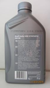

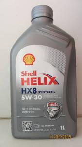

29 марта 201511 г Популярное сообщение Закреплён Shell Helix НХ8 Synthetic 5W-30 свежее за анализ спасибо скинувшимся Jacksontown, SLEPOY, Novius, sapsan123, Bob, plotigor, Aviator0176, Dimmy, kapral.Shell Helix НХ8 Synthetic 5W-30 _VOA BASE_.pdf Масло заявлено как: API SN/CF; ACEA A3/B3, A3/B4; допуск MB 229.3; VW 502.00/505.00; Renault RN0700, RN07101) Масло удовлетворяет стандарту SAE и может называться 5W-302) Вязкость при 100С = 12.11 - хорошая вязкость для масла ACEA A3/B4 HTHS>3.5 как и заявлено в стандарте. 3) Щелочное число = 9.9 - высокое щелочное число, намекает на хорошие моющие нейтрализующие свойства масла. 4) Кислотное число = 1.38 - очень низкое кислотное число, это хорошо - дольше расти. 5) Зольность сульфатная 1.18 - не высокая, это хорошо.6) Вязкость имитации холодной прокрутки стартером CCS при -30С = 5960 - это некий оптимум, должно и заводится в морозы нормально(не легко, но нормально) и в то же время мало угорать и быть термостабильным - так как истинная вязкость базового масла густая.7) Испарение масс (угар) NOACK = 6.6 - это вообще шедевр на самом деле для масла 5W-30 - явный признак того что масло на современных базовых маслах GTL. 8) Содержание серы = 0.376 - пакет присадок MB 229.3 сразу видно, что и заявлено на канистре масла. Содержание серы нормальное для этого стандарта.9) Масло содержит органический молибден для снижения трения - то что его мало, не смотрите - так нужно. Противоизносные присадки ZDDP на основе цинк-фосфор. Кальций в роли моющих нейтрализующих присадок. ИК спектр Фурье говорит о том, что масло на основе GTL базовых масел. (чуть выше гидрокрекинга, чуть ниже ПАО)SHELL HELIX HX8 SYNTHETIC 5W-30.pdf Вывод: Отличное масло, что не параметр, то "на ура", и это изготовили здесь в России - на заводе Shell в г. Торжок. Очень термостабильное при высоких температурах. Должно мало угарать в двигателях склонных к угару. Не высокая зольность сульфатная если учесть что это MB 229.3. Применены современные базовые масла GTL.Артикулы коды для заказа в интернет магазинах: 550040542 - Shell Helix HX8 Synthetic 5W-30 4L 550040462 - Shell Helix HX8 Synthetic 5W-30 1L
