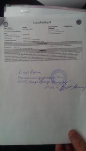

Итак как я и обещал , выкладываю на обозрение "экспертизу" от ОД КЛючАвто, хотя она меня очень смущает и возникает куча вопросов, так как ОД ссылается что эксперта у них нет который бы мог дать ответ на сколько могло повлиять масло в текущем состоянии на работу двигателя и то что они на основании ответа от "Шелл Нефть" отказывают в гарантии! При это на вопросы, сколько прошло масло , какие именно присадки повлияли на отказ от гарантии и конкретно что было в машину добавлено , ответа НЕТ! Но и гарантии тоже НЕТ!
Нужно мне понять:
1. Можно ли по текущим характеристикам анализа масла узнать приблизительный пробег на этом масле, к примеру до 15 тыс или свыше 20-25тыс.
2. Могло ли повлиять столь завышенное щелочное число 19 на выход из строя двигателя? И откуда может появиться такая цифра и на сколько это критично? Я даже не знаю что за щелочь и в каких жидкостях она есть? Есть ли в автомобиле жидкости с щелочью которые могли попасть в ДВС?
3. Ну и самое главное, на сколько критическое состояние масла, и могло ли оно испортить ДВС или же какая то иная механическая поломка к примеру масляного насоса или чего то другого могла ухудшить состояние масла до таких характеристик.
Может нужно делать анализ масла в другой ЛАБОРАТОРИИ?

Вопрос: на каких АЗС заправляетесь? Топливо в баке есть для анализа ?
Глядя только на одну вязкость можно сказать что масло не потеряло текучести ,а значит свободно прокачивалось по масляным каналам , по щёлочи ИМХО скорее всего ошибка , и даже если цифири правильные то из за щёлочи двиг не выйдет из строя .Кстати примерно такая щёлочь имеется в грузовых маслах , может Вам и было залито грузовое масло?
