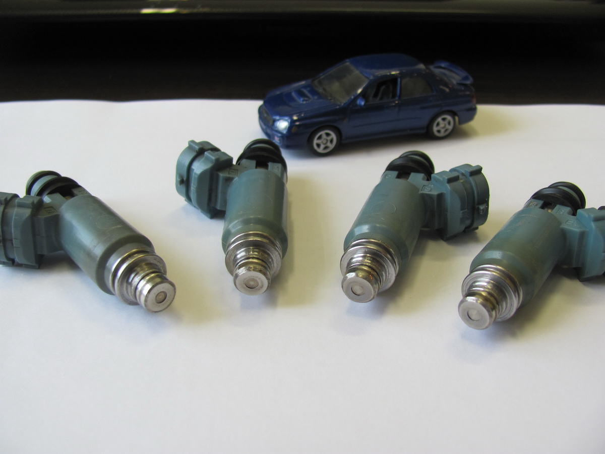

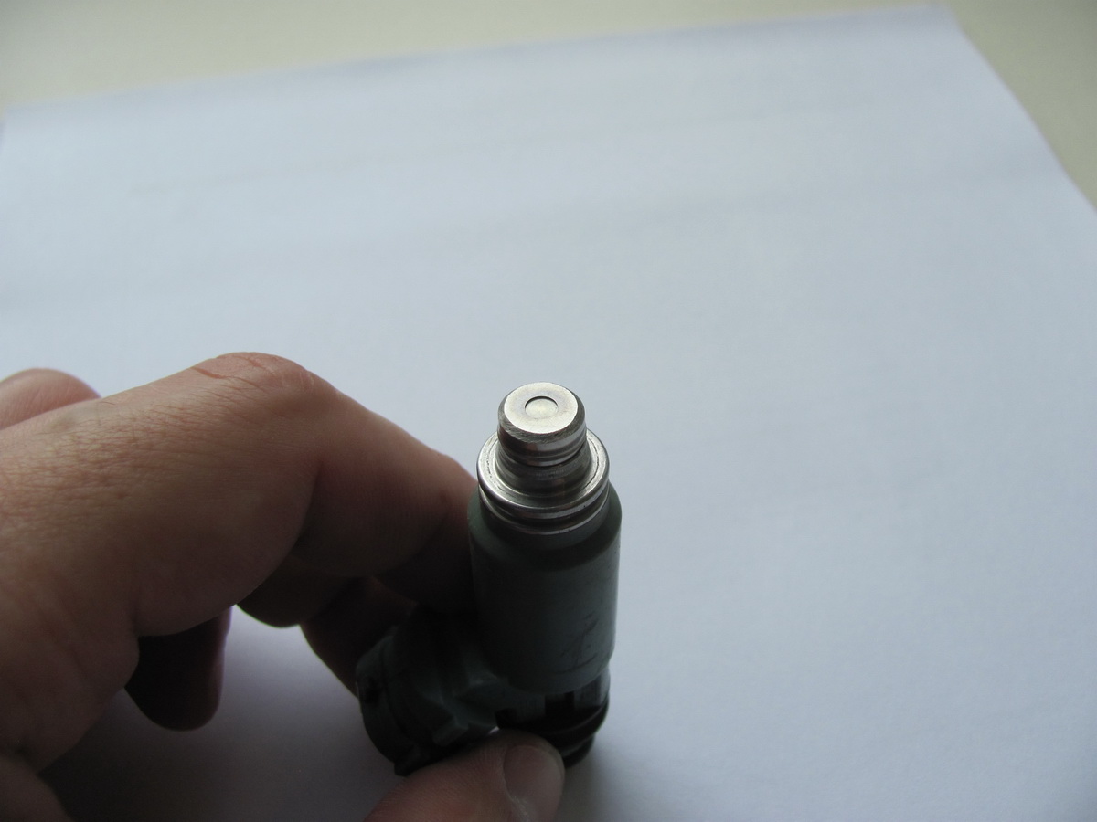

В дополнение к фотографиям свечей и топливоприемной сетки, выкладываю фото форсунок. Авто Субару СТИ.
Форсунки отработали на авто около 40 т.км.
После 20 т.км мне пришлось их снять для чистки на стенде. Стенд показал сильный разброс. И мотор как-то криво работал. Визуально был виден лаковый налет. Я не знаю от чего он образуется, но заправку решил сменить (был G-Drive 98-й от ГПН).
После чистки форсунки прошли еще 20 т.км, в том числе на САТе последние 9,5 т.км.
Выводы сделать сложно, чистые и ладно. Может САТ, может очистка топливной Ормекс (1 раз делал), может и бензин.
Виден зеркальный блеск. Я понимаю, что это не есть гарантия чистоты, на стенде по хорошему проливать надо.
Я не стал этого делать, т.к. у меня вопросов к работоспособности не было, форсунки сняты для апгрейда и заменены на более качественные и производительные.

Это к вопросу об осадке в составе САТ - ничего он не засирает. Сам состав если не чистит, то поддерживает в чистоте топливную систему.
На этом моя ревизия топливной закончена - копать больше некуда! Прошел все от насоса до форсунок.

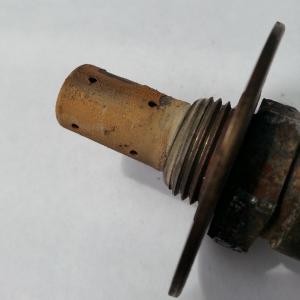

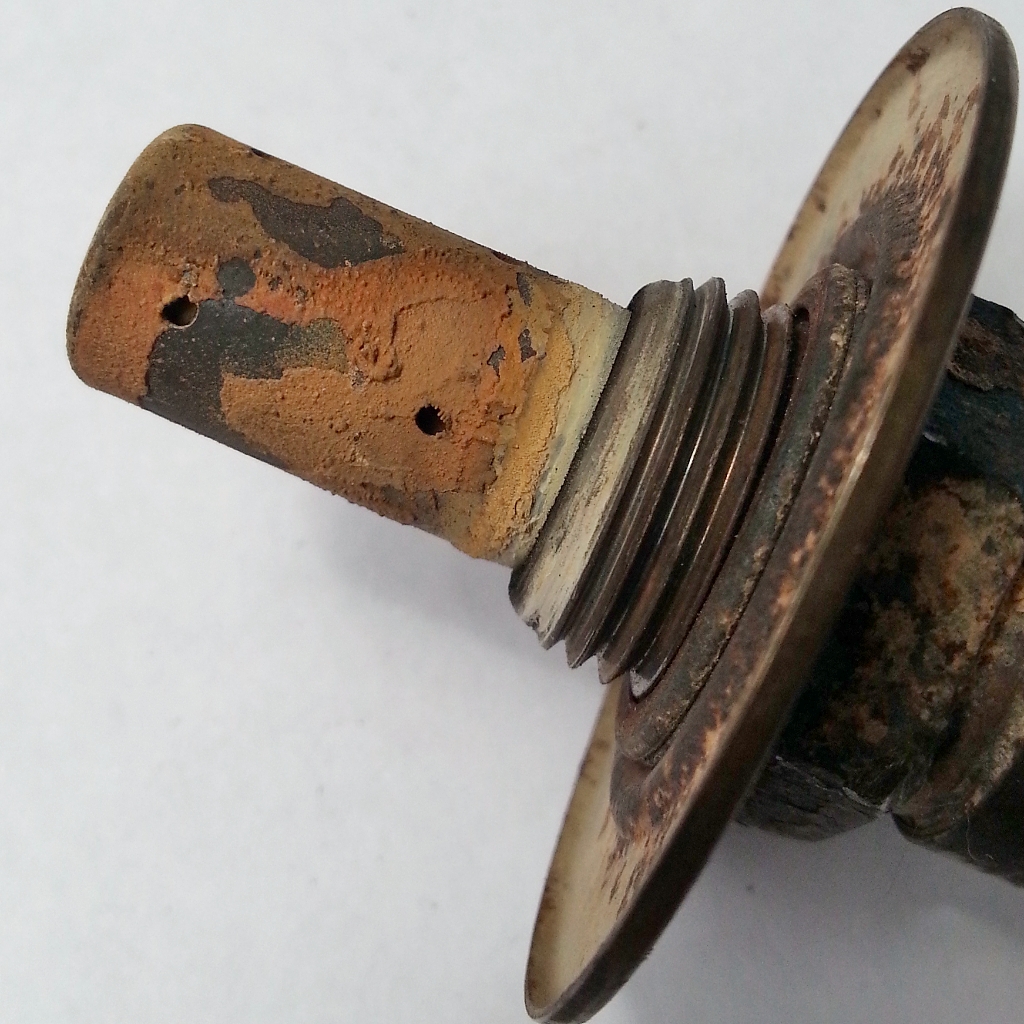

Вот фото моего кислородника.
На САТ езжу ориентировочно с декабря.
Раньше такого налёта не было, но до САТа катался на бензе с "Сибнефти", с САТом преимущественно с "Энергии", у них 98й лукойловский, 95й хз.
Вот теперь не знаю - бензин это или САТ.
Сенсор этот естественно заменил.
Изменено пользователем lunohod
@lunohod, расход масла какой? Я после новосибирского сата фото выкладывал, только чуть сажи было.
Изменено пользователем Dimcho
расход масла если и есть то небольшой совсем, всё это время был залит NGN Nord и менялся с периодами менее 3000км.
@lunohod, Так на энергии что льёшь, 95, или 98?
Если АЗС преимущественно Энергия, то в каком соотношении примерно 98/95. Какого больше было?
Меня их 95-й тоже смущает.
Кстати, ГПН 95 или 95G не было?
@Finik,@Pavel_NSK, было больше 95го.
На данный момент вернулся обратно на 98й от Сибнефти, как и было ранее до САТа, собственно тесты показали что сибнефтевский eeFuel+САТ нормально живут.
Посмотрим.

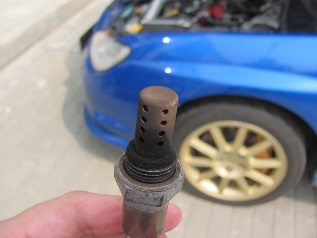

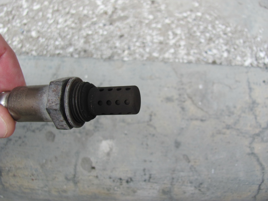

@lunohod, выкрутил свою лямбду, фото прилагается
Бензин только Энергия 98 + САТ регулярно.
Для тех кто не знает, в НСК Энергия продает Лукойл 98 Экто Спорт, поставки от Лукойл-Нижегороднефтеоргсинтез (г. Кстово)

@Pavel_NSK, Вот не спец я по лямдам! То что на фото, это хорошо или плохо?
@Finik,  это ни хорошо, ни плохо. По фото не определить работоспособность лямбды, но выглядит она однозначно лучше чем лямбда Лунохода.
Единственно, можно маленько охарактеризовать топливовоздушную смесь по внешнему виду лямбды.
Здесь как и по свечам примерно:
- белая (как перекаленное железо) это бедная смесь
- в рыхлом черном налете (копоть) это богатая смесь
- наверное будет красной если бензин с ферроценами
Я ее видел всякой (у меня была и бедная смесь и богатая), сейчас она на удивление хорошо выглядит.
Изменено пользователем Pavel_NSK
Ну раз хорошо выглядит, значит хорошо! Но ведь и бензин был не плохой!

А параметры работы лямбда (осциллограмма ток. напряжение) нельзя проверить?
Или нам высокие технологии не к чему. лучше старыми дедовскими способами, на весах и сковородке для наглядности?
@lunohod, я тоже на Энергии заправляюсь 95-м последние полгода, на трассе Н-ск-Ташанта 59км. Правда у нас выбора то и нет или Энергия или ГПН... ток на ГПН дальше ехать хех.
Не стояло такой задачи, человек выкрутил лямбду, увидел каку, показал нам. Я тоже решил проверить. Каки нет! Показал вам. Оба ездим на САТе.
Значит дело не в САТе. Все! Фильму конец!
