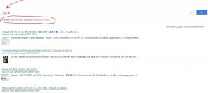

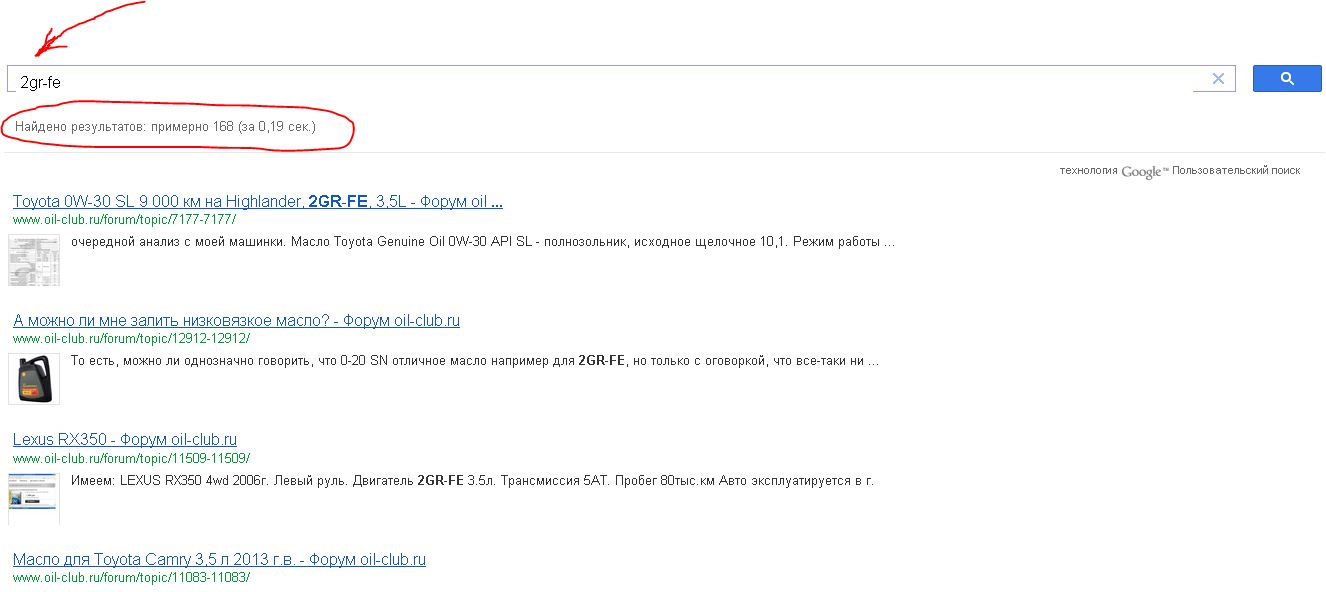

Даже сейчас забиваю в поисковик разные варианты и 2gr-fe и camry... Ничего невыдает, не совсем понятна така резкая реакция, если к спецам форума обратились за советом значит гнать поганой метлой по Вашему?
Реакция у Вас странная, сродни той когда спрашивают: "А что? В гугле забанили?" Да и сказано это было с иронией - поскольку смайл был приклеян.
Не знаю, что у Вас за поиск, но у меня прекрасно всё ищется.
И если почитаете только то, что гуглится, то и большинство 99% вопросов отпадёт, поскольку это вопросы неоднократно там объяснены.
А гнать никто никого не собирается, даже и "поганой метлой". Увы, но это всё ваши фантазии, я такого не говорил и даже не намекал.
Вот и говорю: странная реакция. Весна наступает...
